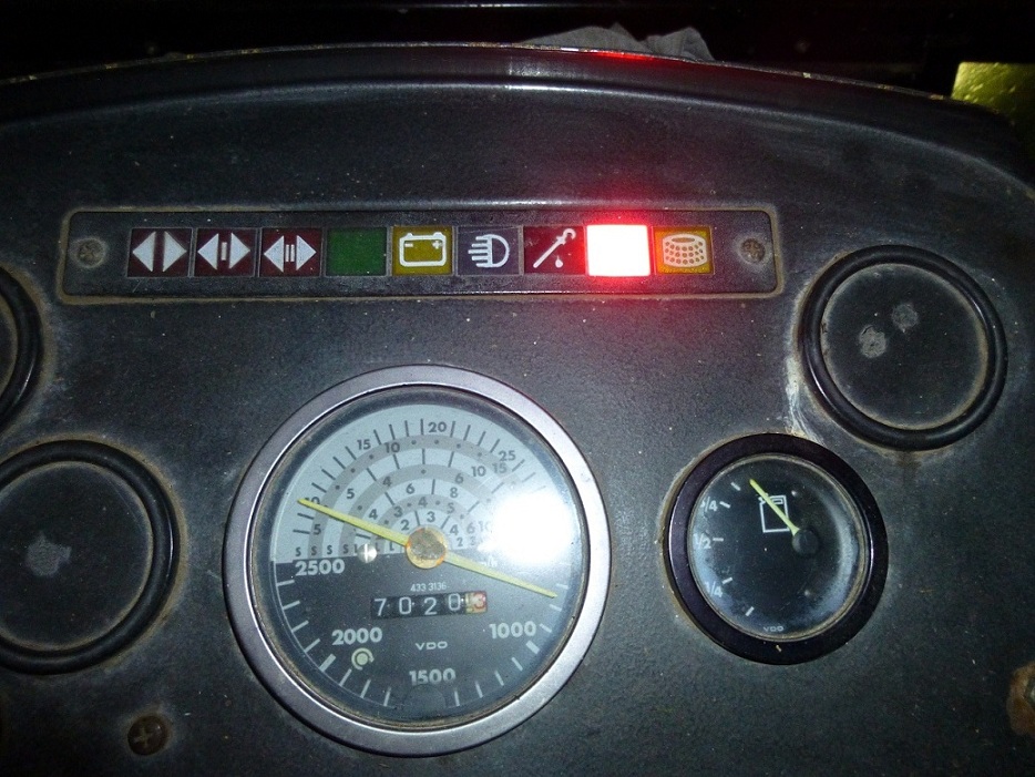

Merci a touts pour vos renonce je vous envoi une photo du tableau de Bor du tracteur quand je démarre t il y a rein qui s’allume et âpre le voyant s’allume a des moments mais il ne sonne plus.

Tien tien, je n'ai pas ce témoin là sur mon tableau de bord mais un cache en plastique. Il n'y a pas non plus d'aiguille pour la t° moteur, peut-être même n'ai-je pas de sonde.
Pour la sonde, justement, si j'ai bien retenu ce qui c'est dit ces derniers jours, tu devrais la retrouver dans le haut du 1er cylindre côté boite.
Il me semble quant même étrange que le témoin s'allume rapidement après la mise en route du tracteur, surtout s'il ne force pas.
Il n'y a pas de sonde de pression d'huile hydraulique sur ces tracteurs.
