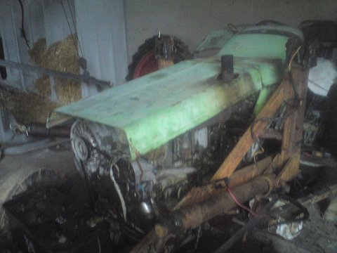

Je veux tranquillement restaurer ce tracteur en piteux état et j'aurai besoin de vos services. En mécanique pas trop de souci, en carosserie c'est pas mon fort
Bien que je n'en suis pas au stade finition (pas commencé encore!) je m'enquiers de savoir si je peux trouver (ou restaurer bien que au vu de la photo :cote: ) un capot moteur avec les phares.

Message par Nicodeutzfan » 19 déc. 2012, 19:05
Il y a moyen de trouver un capot complet d'occasion.

Message par geo » 19 déc. 2012, 19:12
Nicodeutzfan a écrit :Il y a moyen de trouver un capot complet d'occasion.
.... j'attends proposition : merci !
Messages : 12768
Localisation : 27 / 92
Re: Deutz 5506
Message par Charles » 21 déc. 2012, 06:53
Regarde sur leboncoin ou appelle des casses sinon, il y a topic sur le forum avec la liste des casses !

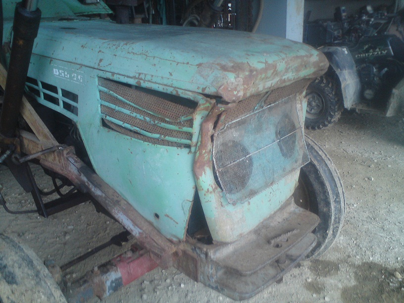

Message par geo » 28 déc. 2012, 10:28
J'ai trouvé la solution !
- découpe de la partie avant du capot devenant plongeant et améliorant ainsi la visibilité pour le chargeur avant, certes cette opération dénature qq peu son origine, mais l'état de l'engin ne favorise pas une restauration type "musée" car il n'est pas destiné à parader.
Si intéressé je peux vous faire parvenir un cr du rendu ...
Messages : 3186
Re: Deutz 5506
Message par gg1212 » 28 déc. 2012, 12:13
Pourquoi pas, mais avec le filtre a air, tu va savoir couper une grosse partie du capot ?

Message par geo » 28 déc. 2012, 14:05
Pour le filtre à air, je pense le remplacer par - encombrant

Re: Deutz 5506
Message par geo » 02 janv. 2013, 17:49
[quote="...http://www.leboncoin.fr/materiel_profes ... tm?ca=15_s[/quote]
:cote: un peu cher le kilo de fer!
:super: Là d'accord c'est une bonne affaire !
Mais j'ai un peu changé de cap...
:rouge:
...de ce fait je cherche un filtre à air complet "tuning" genre: http://www.cdiscount.com/auto/filtratio ... oduct=true :gene2:
...pensez vous que cela peut suffire? à savoir que ce tracteur n'est pas destiné à des travaux poussièreux
