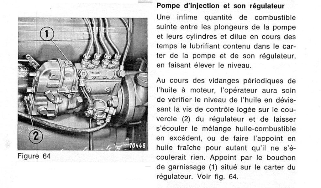

Bonjour, il n'y a plus d'huile dans ta pompe, sur ces modéles il y a un reniflard ensuite on a monté un graissage permanent et le joint SPI à été enlevé pour permettre au trop plein de repartir dans le carter, si ton joint est défectueux en remplissant la pompe le reniflard ne fonctionnera pas si c'est le cas il faut changer le joint SPI, ne pas utiliser de dégrippant le gas oil suffit, mais avant contrôle le clapet de maintien de pression qui se trouve dans la vis banjo de la pompe sur le tuyau en acier de retour des injecteurs, pour ce qui est du régulateur ne pas toucher car apparemment aprés le démarrage ça fonctionne

LA pompe doit être rempli d'huile a chaque vidange,sinon elle se remplie de gasoil,et ça donne ton problème,tu est bon pour faire révisé la pompe par un diéséliste!
Tu remplit d'huile moteur par le bouchon B jusqu'a ce que ca coule par le reniflard
Commence par ca ,avec de l'huile 15w40 multifonctionnel de bonne qualité(norauto,ou huile de voiture a exclure )
tu verras avec le viscosité de l'huile,le régulateur seras moin fous,car tenu!

1 enlever la plaque marquer numéro A sur la photo pour vidanger l'huile de la pompe
2 ouvrir bouchon B sur la photo et verser du gasoil dedans pour nettoyer
3 remonter la plaque A sur la photo et remplir par le bouchon B sur la photo
4 démonter les tuyau C sur la photo , juste les déboiter pour que le tracteur ne démarre pas
5 donner un coup de démarreur pendant 20 seconde environ par a coup puis remonter les tuyau C sur la photo
6 laisser reposer jusqu'au lendemain , puis enlever la plaque A sur la photo pour vidanger le gasoil
7 verser de l'huile ( bonne huile 15w40 multi ) par le bouchon B sur la photo pour bien nettoyer le gasoil qui reste , puis remonter plaque A sur la photo
8 desserrer le boulon qui est sur la plaque A puis remplir d'huile par le bouchon B jusqu’à ce que l'huile déborde par le boulons de la plaque A , puis resserrer le tout est ses repartis
