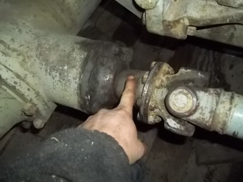

je suis entrain de refaire les freins du 8006 et j'ai regarder le pont avant
j'ai du jeu sur l'arbre et le manchon :pleur4:
vous croyez que qu'un tourneur peut le refaire?
ou il faut tout changer?

En général, les manchons sont à remplacer, il a l'air d'être maté, tu n'as aucun jeu sur les croisillons et sur l'axe (roulement) ?

non, pas de jeu dans l'axe, ni dans les roulements, les croisillons non plus
tout est bien sauf ce jeu qui n'est pas excessif, mais bien la!

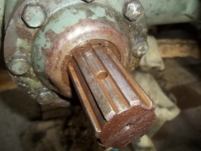

Pour le jeu ils en ont TOUS meme les dx avec transmission centrale
Meme en changeant la tulipe y a encore du jeu...
Le mieu qu on ai trouvé est d y monter avec beaucoup de graisse et d'y monter un graisseur pour pouvoir graisser et combler le jeu

et aussi pour diminuer l'usure?

Oui aussi :) si le jeu c'est l'art de la mecanique. La graisse c'est la vie de la mecanique

tu aurai une photos stp?

ou vous avez placer le graisseur
Re: arbre de pont sige 5200
Je pense qu'il existe un loctite aussi pour "diminuer le jeu"
Je ne sais plus lequel mais il faut laisser sécher 24h sans bouger.
Pour le graisseur, je dirais de tarauder en plein milieu a 90° par rapport a la goupille.
Ne peut-on pas aussi remplacer la goupille par 2 boulon qui vienne mettre en pression le manchon ?
