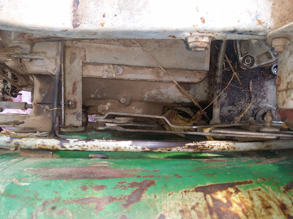

tu le met bien a la bonne position si oui il dois y avoir un blême de tringlerie intérieur

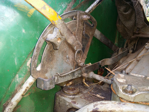

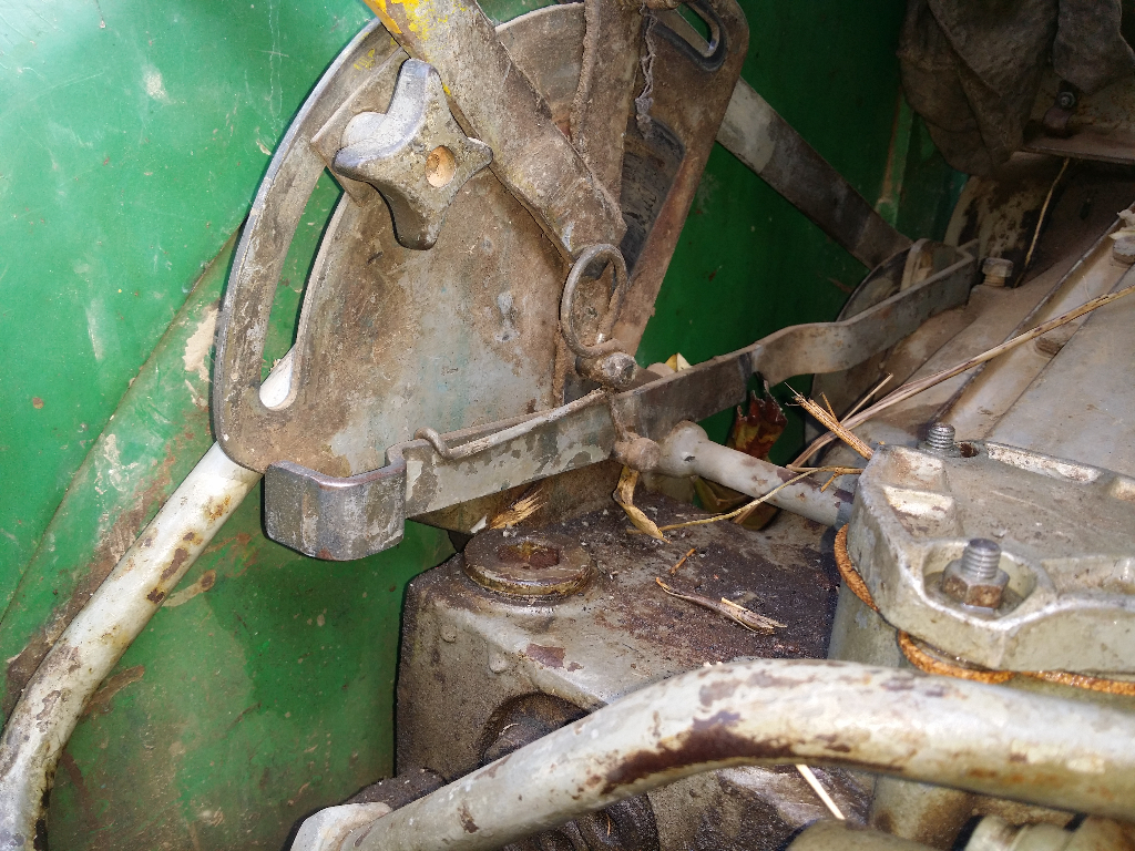

Re: probleme relevage d 4006 vigneron
Message par chris20215 »
sur la manette il y a 2 cran
1 complètement vers l'avant du tracteur et l'autre complètement vers l’arrière
si je le mets vers l'avant le relevage ne marche pas , et si je le mets vers l’arrière ça fonctionne mais ça monte et ça descends

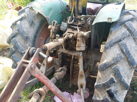

possible de voir une photo du coté du trois point stp

je fais ça demain quel pièce faudrait ou quel vue

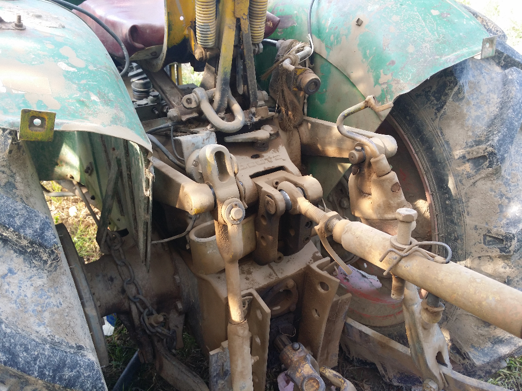

la tringle qui va au trois point
tu aurais une photos de ce que tu veux voir que je sache quoi prendre
j'en ai peut etre une vieille de l'été dernier
voila des photos
encore
