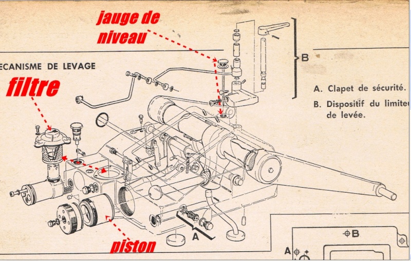

j'ai cherché la jauge et j'ai pas trouvé le seul que j'ai pas pu ouvrir c'est celui avec la clés allen
- herve76
- Messages : 2487
- Tracteur(s) : deutz dx110
165.7 - Prénom : herve
Re: probleme relevage d 4006 vigneron
chris20215 a écrit :j'ai cherché la jauge et j'ai pas trouvé le seul que j'ai pas pu ouvrir c'est celui avec la clés allen
derrière le siège la jauge et bouchon de remplissage en même temps

si je veux. vidanger l huile hydrolique ou ce trouve le remplissage et la vidange svp

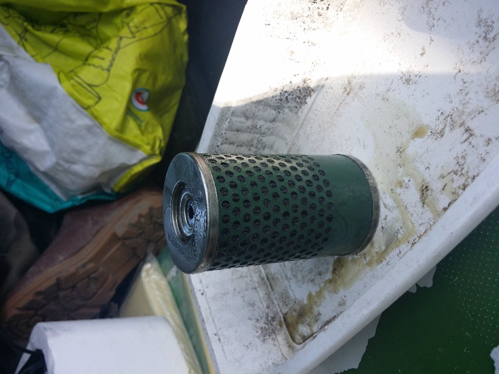

pour vidanger, tu branche un tuyau sur le "distributeur levier de benne"
tu mets lors bout dans un fût ou bidon
le tracteur en route, tu leve le levier pour vider le réservoir jusqu'à ce que ça coule plus
ensuite tu changes le filtre et du rempli par le bouchon de niveau et c'est tout bon

ok donc le remplissage je le fait par la jauge derrière le fauteuil c'est ça ?
et si ne faisant la vidange le remplacement du filtre j'ai toujours le probleme de quoi ça pourrait venir , ou je peux trouver la pièce complete

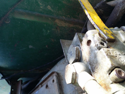

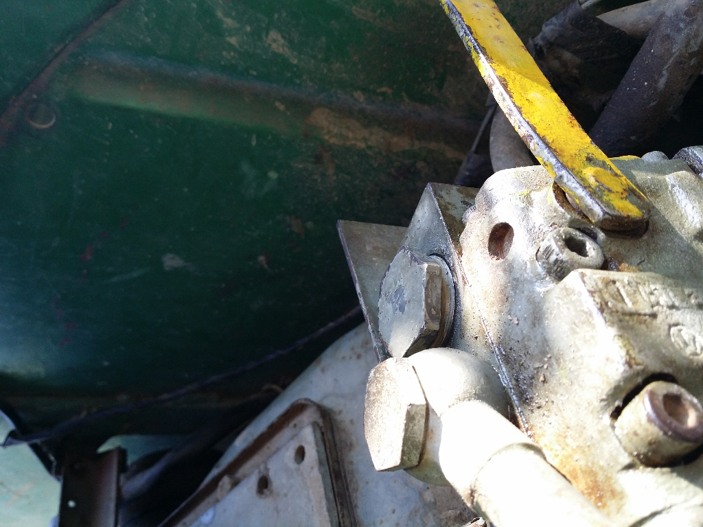

petite question .
j ai foiré ce boulon et je ne peux plus le serré a fond donc le ressort en dessous ne fonctionne plus comme avant comment je peux faire.
