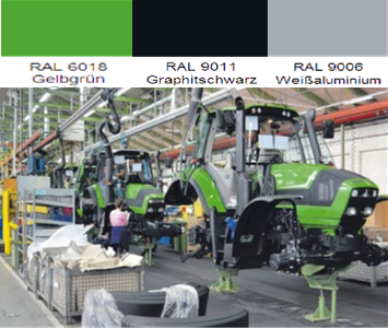

Re: Couleur Agrotron
Salut à tous,
Apparemment les agrotron n'ont pas la même couleur de chassis que les DX 07 et dernier 06
Agrotron : RAL 9011
DX - 07 - dernier 06 : RAL 5004
Mais est ce que vous savez si la cabine et les grilles de capot sont aussi peinte avec le "Graphitschwarz" RAL 9011 ou si c'est un autre RAL ?
Selon le forum allemant c'est tous les agrotrons...
http://www.deutz-traktoren.de/tipps_und ... ummern.php
J'ai trouvé ca sur internet :
gg c'est un bon site dommage qu'il n'ai pas traduit
Messages : 13283
Passe le dans Google Translate ;)
La première colonne c'est la couleur général (le vert) la deuxième c'est la couleur du chassis, la 3ème colonne c'est les "bandes" (c'est la couleur du jaune sur les F1L, F2L.... et la 4ème colonne c'est la couleur des jantes ;)
Bon je pense bien que l'agrotron est entièrement peint en RAL 9011 (grille de capot, cabine, chassis, ....)
