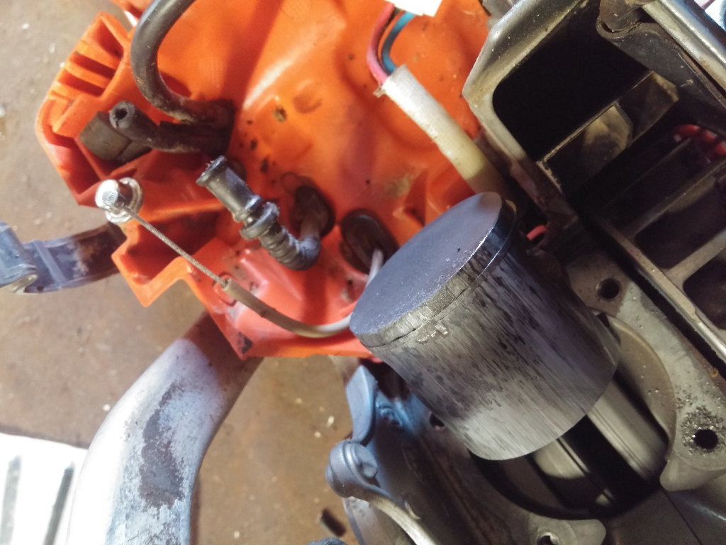

Le moteur n'est pas calé il tourne mais il n'y a plus de compression, par la lumière du pot on voit le piston et il a l'air bien pris :/
Je ferai des photos au démontage...
