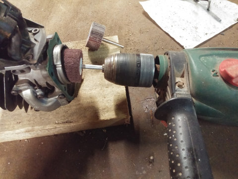

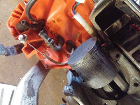

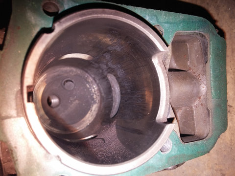

J'ai démonté ça pour y voir plus clair. Il y a des morceaux de piston collé sur le cylindres. Vu le prix du cylindre je vais essayer de le polir pour le rectifier.
Est ce qu'il vaut mieux polir moins et laisser un peu de matière sur le cylindre ou polir trop fort ?

Bonsoir,
Laisse tomber vu l'etat mets du neuf cest vraiment HS

+1, vu l'état: pour être mort c'est bien mort... .
J'ai déjà vu un moteur de 103, piston complètement bouffé avec des morceaux de segments dans le pot d'échappement et qui démarrait encore!
Même si tu arrives à la refaire tourner, elle n'aura pas le rendement attendu, ça ne durera pas bien longtemps et le peu de frais que tu y auras mis auront été inutiles...

+1 hs de chez hsSomdeutz a écrit :Bonsoir,
A par t'amuser a le réalésé et éssayer de trouver un piston en surdimension (ce qui n'est pas gagné), tu n'as pas d'autre choix de tout changer
