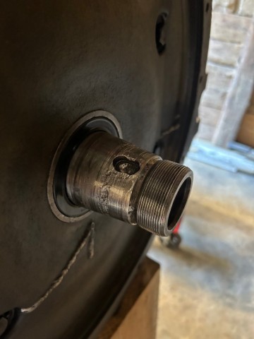

Salut, es-tu certain que le jeu vient des rotules et pas des roulements des moyeux et des axes de fusées ? Pour le savoir tu prends le pneu et tu le secoues, si ça bouge ou quand tu roules si après passage sur mauvaise route les roues “flottent” alors ce ne sont pas les rotules. J’ai fait un tuto sur le démontage des axes de fusées, il faut un extracteur de rotules pour poids lourds. Pour le balancier tu veux dire qu il fait un “clac” et l essieu avant avance ou recule ? Si c’est ça alors tu dois le demonter et mettre des bagues d épaisseur car c’est le berceau qui est usé.

Oui les rotules on un petit peut de jeux rien de méchant mais j aime bien quand la mécanique est nickel !!!
Les roulement de roue sont bon certain j ai été obligé de remettre des rondelle devant 1 pour qu'il n y est plus de jeux
Et pour le balancier a la vache j ai au moins 1.5 voir 2 Cm de jeux !! Bon après je ferais faire une bonne rondelle au mecano qui ma refait l ecroue
