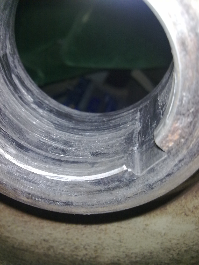

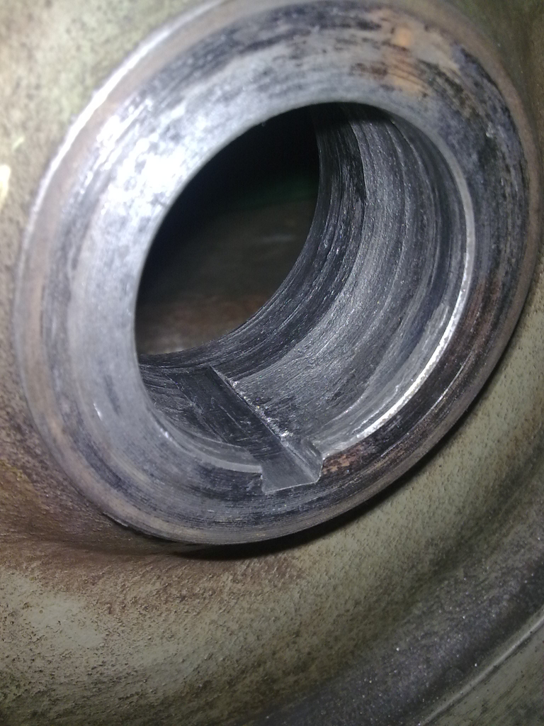

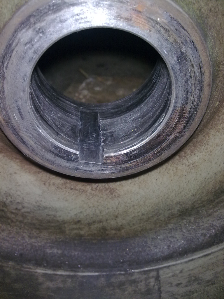

Sans appel, il n'était déjà pas beau avant, mais maintenant, la nouvelle clavette l'a complètement flingué
Il est complètement bouffé, je ne vois vraiment plus de solution, sinon en trouver un autre...ce qui va être très compliqué
Si quelqu'un a une idée/solution pour réparer celui-ci, je suis preneur :super:

Je viens de contacter un atelier spécialisé (tourneur/fraiseur) dans la rectification/équilibrage vilebrequin-volant moteur-culasse, le gars me confirme qu'il y a moyen de récupérer le volant actuel, mais pour le rectifier, ils doivent avoir le volant moteur ET le vilebrequin :grin:, mais moi, j'ai jamais enlevé de vilebrequin, donc ma question : est-ce que cela vaut le coup de l'enlever pour rectifier les 2 :idea: , est-ce que c'est compliqué/risqué ? Ou je passe mon chemin et cherche un nouveau volant ou moteur complet ou épave ?
Pour info, je viens de peser le volant, je comprends mieux pourquoi j'avais du mal à le lever plusieurs fois, il fait 60kg, comme moi :mdr1: :mdr1: :mdr3: 10kg de plus que le poids du berceau.

Tu leur dépose le moteur. Tant qu'il ont le cône devant eux, ils ont la côte à atteindre.

J'ai un doute qu'il vont pouvoir faire la rectif sur le volant sans faire celui du vilebrequin !!!! :roll: Il y a grande chance que le cone du vilebrequin a morflé aussi :rouge:

Je ne suis pas d'accord avec toi Daniel. Le volant moteur est bien plus tendre que le vilebrequin et à voir sur la photo, le cône paraît nickel.
Cédric, sur la photo, près du moteur ! j'ai un doute quand même 8| mais en rectification ! en général, on fait les deux :idea: Pour être sûr, il devront quand même vérifier la planéité du cône ;-) Pas oublié que le volant moteur fait son poids.
voir ce qu'il font dire de toute façon :ange: :ange:
Tu as raison de dire que le vilebrequin est plus dure aussi :super:

Salut Daniel, le pessimisme est le propre du belge, on dirait, pourtant Cédric avait réussi à me redonner espoir :grin: sinon, le cone sur le vilebrequin est beaucoup plus dur que le volant et la clavette l'était aussi, car elle a moins morflé que le volant, on dirait de l'acier porreux ou une espèce de fonte. Je vais pas vous garantir que le cone du volant moteur n'a pas quelques griffes, mais franchement, il n'est pas rapé ni usé de façon irrégulière. :amen:
