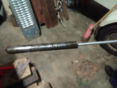

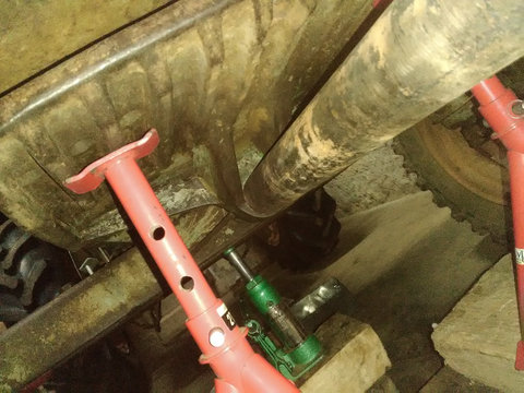

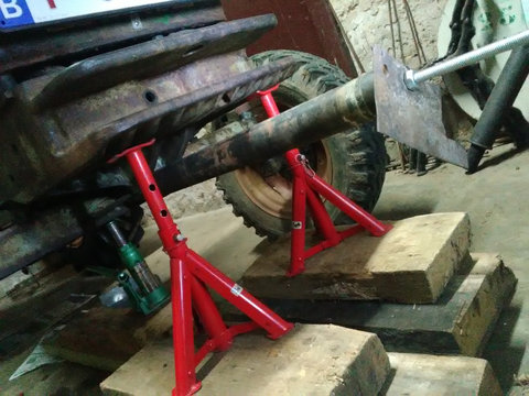

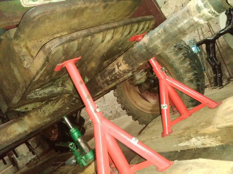

Maintenant, voici des photos pour enlever l'axe de balancier :
Tube creux, supérieur à 35mm de diamètre interne, tige filetée M14 et une plaque pour visser l'écrou
Je mets toujours le cri sous l'essieu, pour que l'axe sorte plus facilement, pas besoin de trop lever le cri, c'est juste pour caler l'essieu
Et voilà l'axe, au bout de la tige filetée

Re: Extraire fusée de direction 06 2rm
Message par Charles » 14 janv. 2017, 09:10
Messages : 1300
ISEKI TX2160 4RM
Message par BKT » 14 janv. 2017, 11:22
Charles a écrit : :super:
+1
Système D qui fonctionne très bien, :amen: :super:

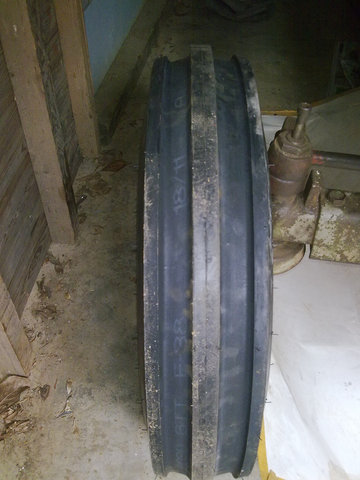

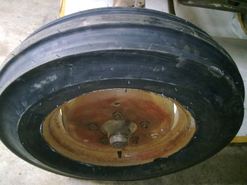

A mon tour de vous présenter les nouvelles chaussettes avant du 3006, des BKT 9090 de 6.00x16, fraîchement montées ce matin :]
Je pensais garder les pneus avant qui étaient dessus, mais manque de bol pour moi, il a été recalé au contrôle technique en Belgique, pneus secs et crevassés, on voit la corde qu'ils disent :faché: en même temps, les gars se sont dit, il peut se payer 2 nouveaux pneus arrière, il pourra bien en acheter 2 pour l'avant :hello:
Autre point à représenter, 2 goupilles sur les écrous des routules de direction :mdr1: je leur dis, si si, les goupilles sont dessus, elles sont cassés dans les boulons des rotules :langue2:
Et finalement un petit réglage de la roue crantée, pour serrer les mâchoires du frein droit, car ne freine pas autant que le gauche :diable:
Par contre, toute ma direction est OK, soulagement :ange: , après avoir changé toutes les pièces d'usure, fallait juste que je serre un peu les écrous des roulements, car léger jeu :amen:
