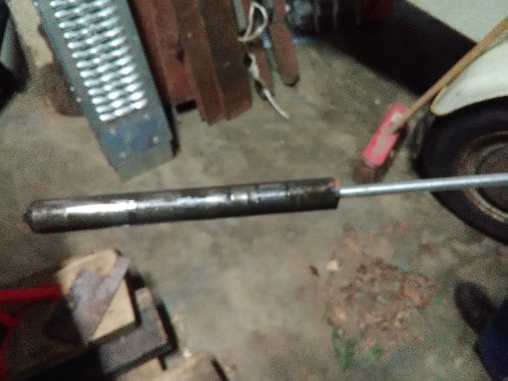

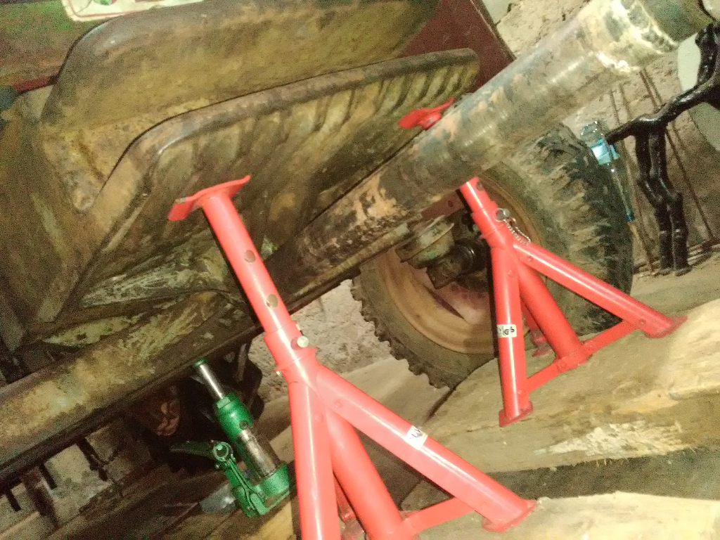

Maintenant, voici des photos pour enlever l'axe de balancier :
Tube creux, supérieur à 35mm de diamètre interne, tige filetée M14 et une plaque pour visser l'écrou

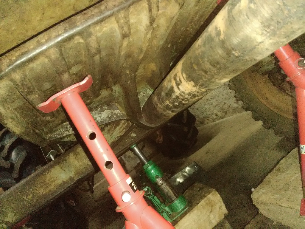

Je mets toujours le cri sous l'essieu, pour que l'axe sorte plus facilement, pas besoin de trop lever le cri, c'est juste pour caler l'essieu
Et voilà l'axe, au bout de la tige filetée

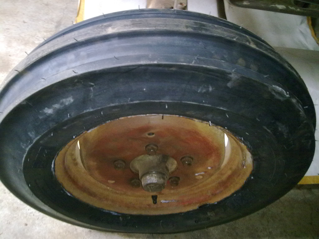

A mon tour de vous présenter les nouvelles chaussettes avant du 3006, des BKT 9090 de 6.00x16, fraîchement montées ce matin :]
Je pensais garder les pneus avant qui étaient dessus, mais manque de bol pour moi, il a été recalé au contrôle technique en Belgique, pneus secs et crevassés, on voit la corde qu'ils disent :faché: en même temps, les gars se sont dit, il peut se payer 2 nouveaux pneus arrière, il pourra bien en acheter 2 pour l'avant :hello:
Autre point à représenter, 2 goupilles sur les écrous des routules de direction :mdr1: je leur dis, si si, les goupilles sont dessus, elles sont cassés dans les boulons des rotules :langue2:
Et finalement un petit réglage de la roue crantée, pour serrer les mâchoires du frein droit, car ne freine pas autant que le gauche :diable:
Par contre, toute ma direction est OK, soulagement :ange: , après avoir changé toutes les pièces d'usure, fallait juste que je serre un peu les écrous des roulements, car léger jeu :amen:

Salut seb mon balanciers a le même problème que toi il avance et recule quand je tourne le volant donc question comment faire pour supprimer ceux jeux ? C est fais comment un axe dans un tube avec 2 bague de chaque bout si j ai bien compris 1 graisseur dans le tube pour graisser tout sa mais je ne vois pas comment rattrapé le jeux en avant en arrière

Utilise des cales d'epaisseur ;)
Messages : 2121
Re: Extraire fusée de direction 06 2rm
Roquis a écrit : 10 juin 2019, 22:01 Salut seb mon balanciers a le même problème que toi il avance et recule quand je tourne le volant donc question comment faire pour supprimer ceux jeux ? C est fais comment un axe dans un tube avec 2 bague de chaque bout si j ai bien compris 1 graisseur dans le tube pour graisser tout sa mais je ne vois pas comment rattrapé le jeux en avant en arrière
Salut, alors pour ton jeu sur l’essieu, en fait c’est le balancier qui est usé par l’essieu avec le temps, il faut mettre des bagues pour réduire ou supprimer le jeu. Tu dois d’abord sortir l’axe du balancier, comme je l’ai montré mais avant tu dois défaire la vis pointeau qui bloque l’axe. Elle se trouve à l’avant gauche. Tu n’as pas besoin de sortir l’axe en entier sauf si tu veux vérifier son état. Et puis tu cherches des cales d’epaisseur avec un trou de diamètre de 35mm que tu glisses entre ton balancier et ton essieu. Moi il me reste encore un peu de jeu mais j’ai pas trouvé de cale pour le supprimer donc ça restera comme ça.
