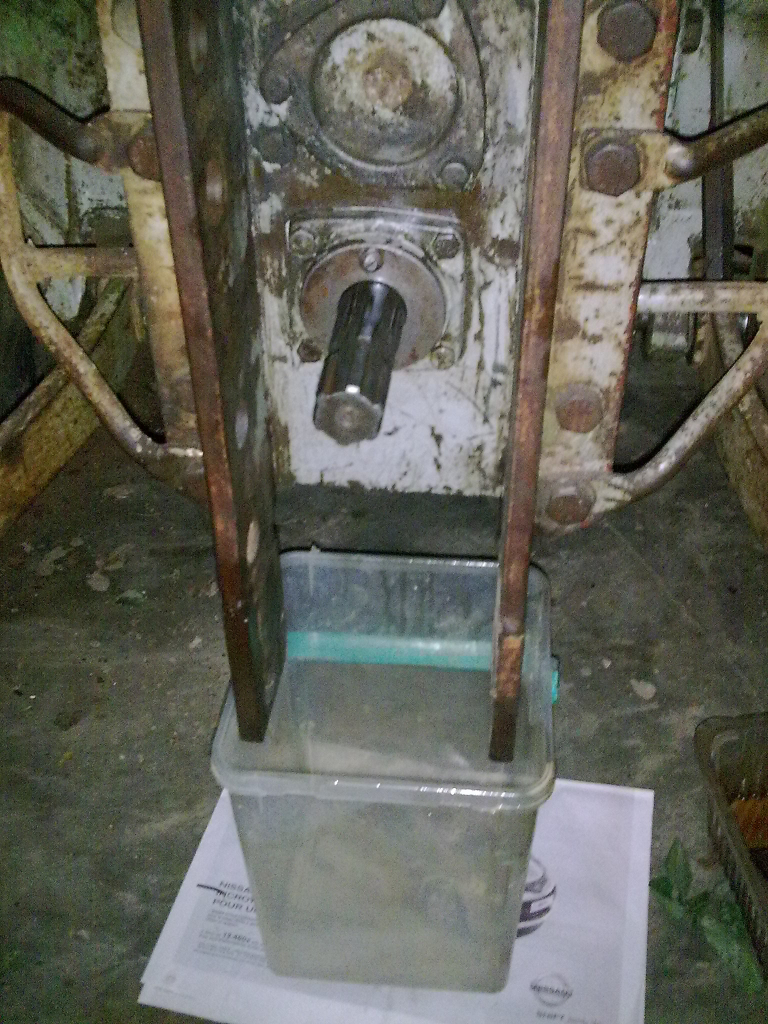

Voici comment changer le joint SPI de prise de force, en cas de fuite d'huile. Il n'y a pas besoin de vidanger au préalable, seulement placer un récipient sous la prise de force.

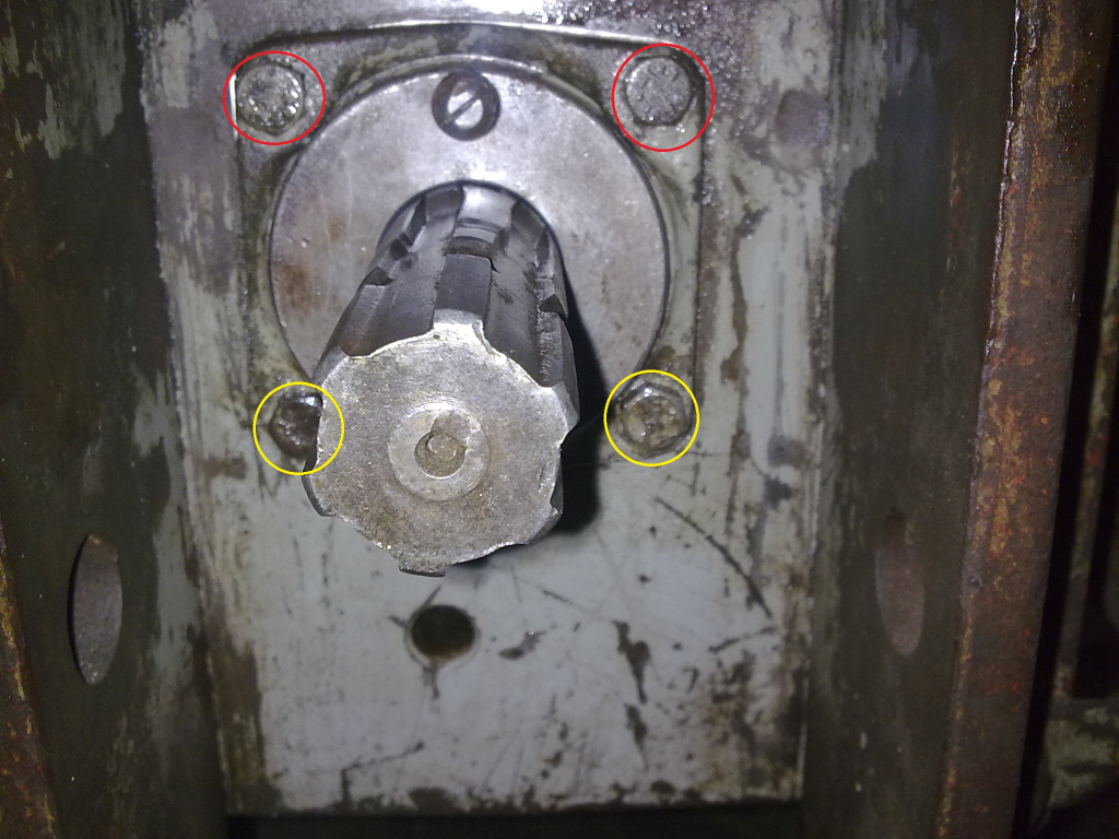

Après déserrage des 4 écrous, la plaque contenant le joint SPI pourra s'enlever, il y a un joint/feuille entre la plaque et le bloque du pont arrière, donc parfois il faudra un peu tourner la plaque pour la décoller. Pour ma part, j'ai remplacé le joint/feuille par un joint fabriqué avec une brique de lait, après l'opération :super:
Ensuite, de l'huile va couler par les trous des 2 écrous entourés en jaune et un peu autour du roulement central. Il suffit de remettre les écrous du dessous, le temps de sortir l'ancien joint SPI de la plaque, avec un tournevis plat.

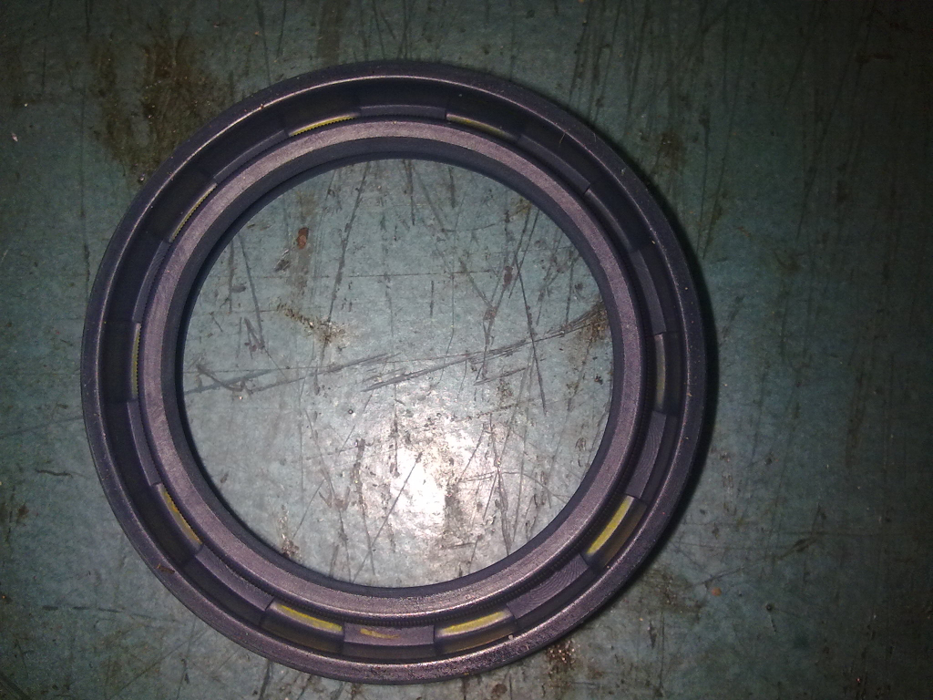

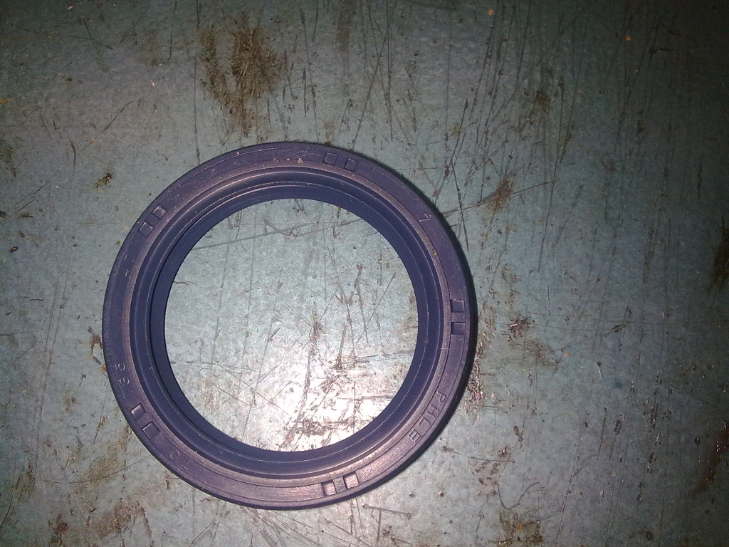

Le joint fait 35x47x0.7 mm, dimension standard.
Opération au final très simple, et qui permet d'éviter une fuite d'huile.

c'est en effet très simple, je l'ai fait recemment sur mon 8006. joint papier dans une brique de lait + joint bleu sur chaque face. C'était encore plus simple pour moi car l'ensemble boite/pont était vidangé. Pour le 8006 voici la ref que j'ai installé ce doit etre la meme sur le 100 (OAS-45X65X10-NBR)
