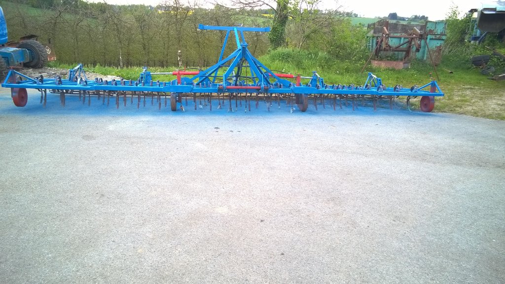

C'est un risque surtout si il y a un choc en bout du vibro, tout le chassis en en 5mm d'épaisseur et en 80x80 sur la partie du 5.5m d'origine.
L'éssais va se faire la semaine prochaine, comme pour toutes les modifications c'est le moment de vérité.

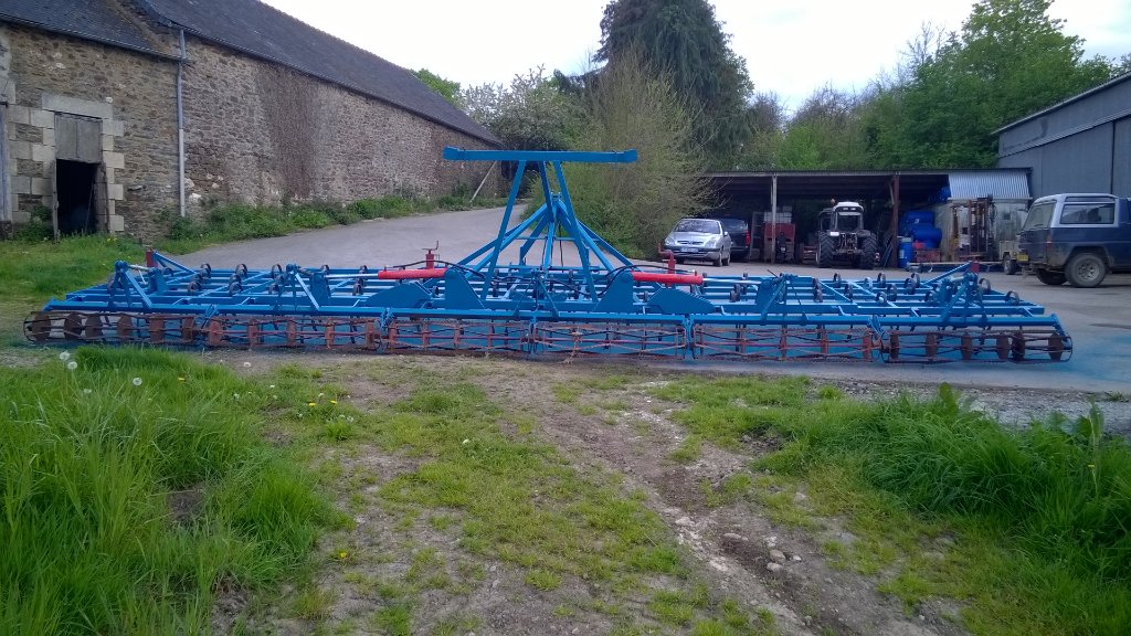

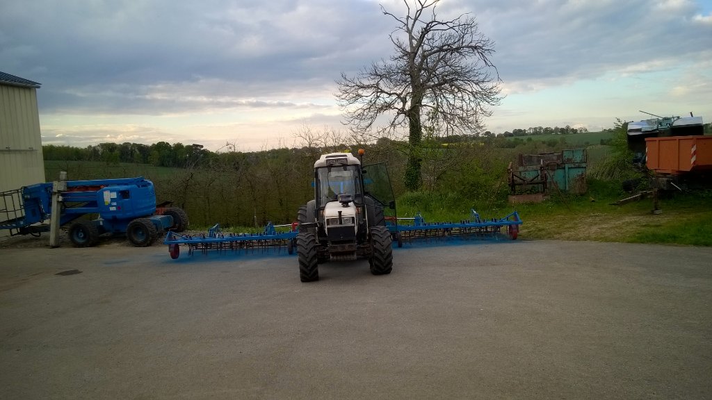

Message par A2ALEUR » 01 mai 2018, 18:28
l'éssais n'a pas encore pu être fait vu la météo capricieuse, du coup je l'ai peint sommairement pour un visuel plus agréable
Le lamborghini ne sert que pour l'hydraulique de repliage :smile:
