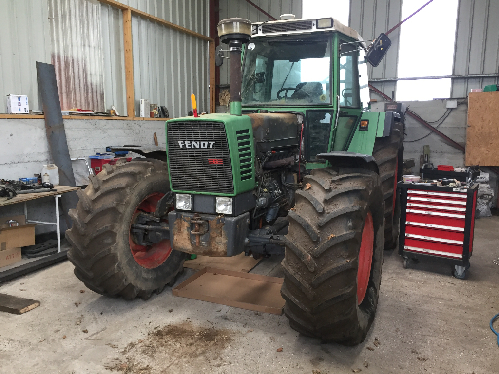

Message par j-bf2l612 » 26 déc. 2016, 18:10
Salut tous le monde :hello:
En se moment un peut d'infidélité à Deutz étant donné qu'il y a un fendt dans l'atelier 8| Et oui sa peut tomber en panne aussi :mdr3: mais bon 9000 hrs

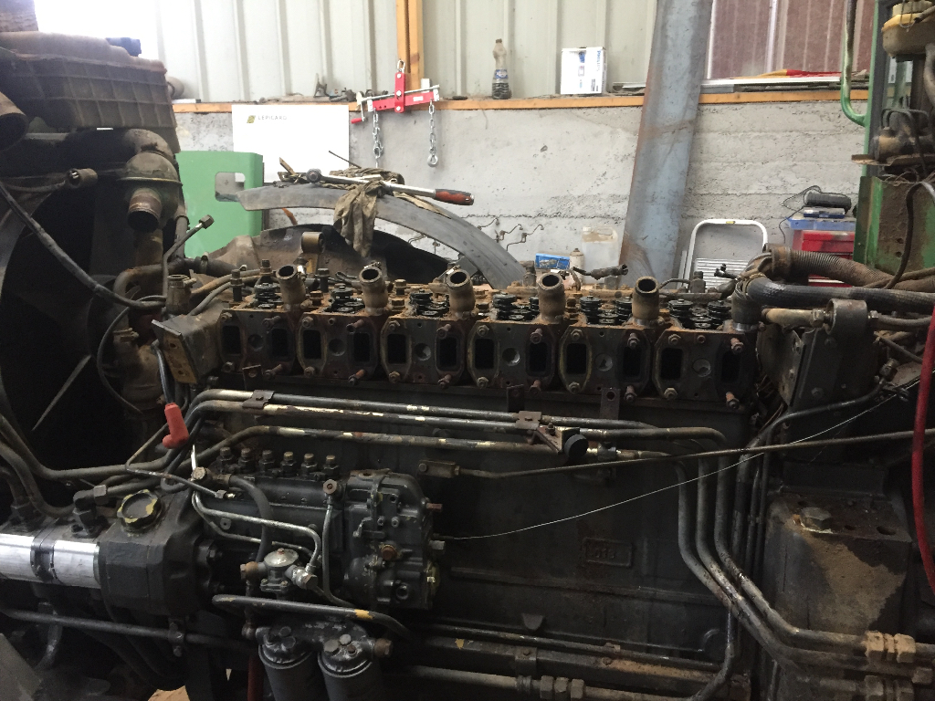

Donc ont à commencer par le moteur car les symptômes :
Mayonnaise dans l'huile moteur du au joint de chemises poreus

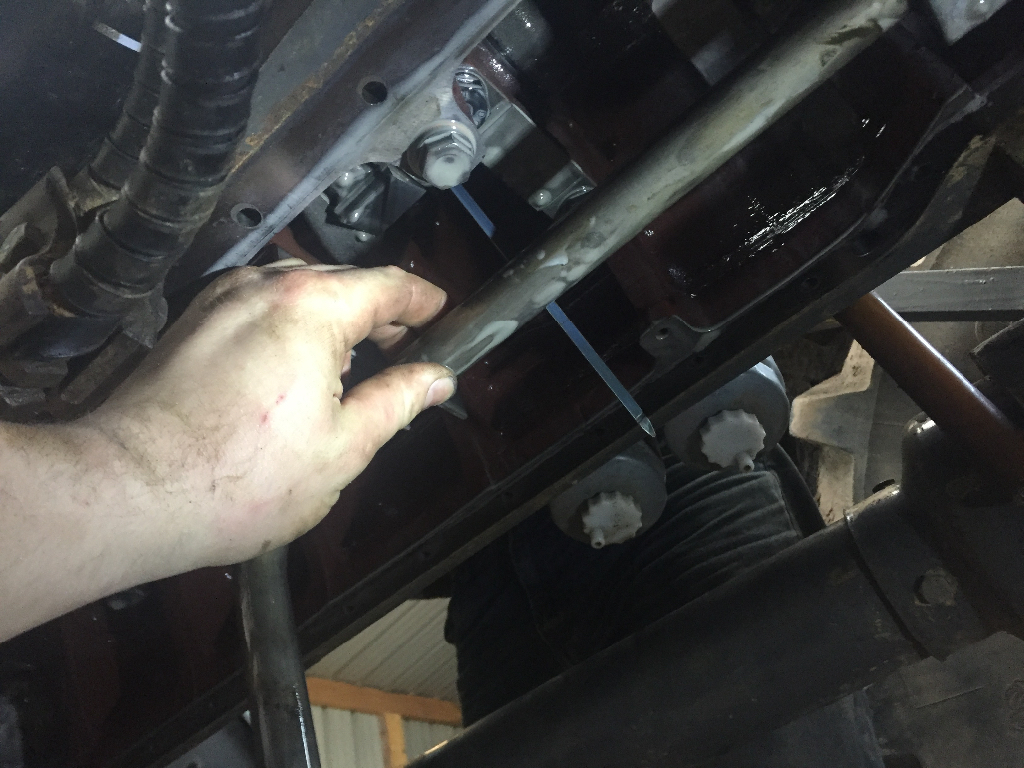

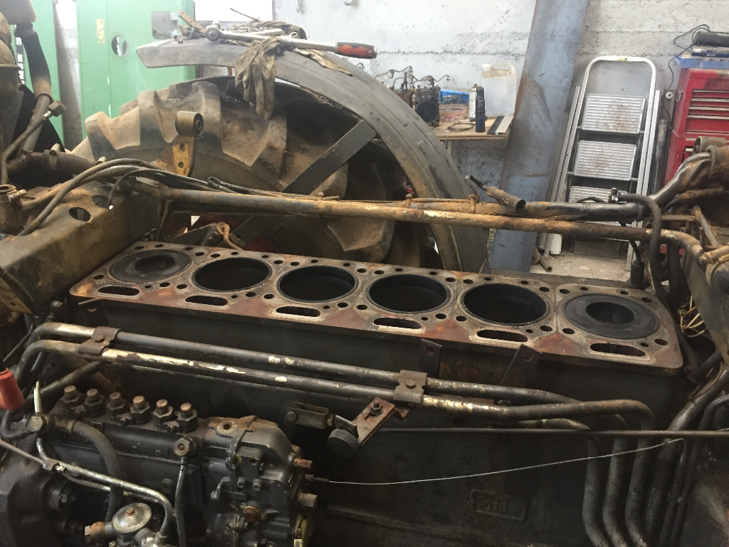

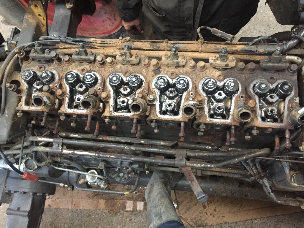

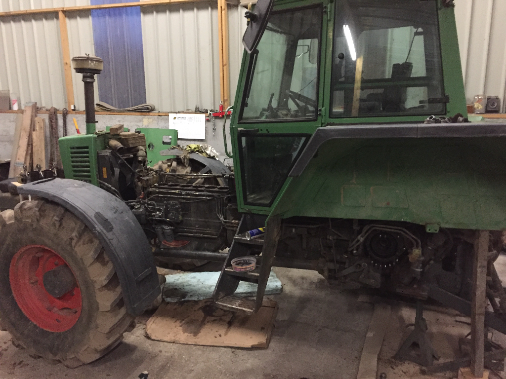

Donc dans un premier temps déposé des capot moteur+ réservoir d'huile hydraulique qui est sur le côté droit du moteur et le réservoir à fuel au dessus fixé avec des axe de manière à pouvoir le basculer d'un côté ou de l'autre (copie deutz à mon avis ca :siffle: )
Suite des travaux déposé des caches culbuteurs ( car culasse indépendantes ) plus tubulures échappement et admission
Dépose des culasses

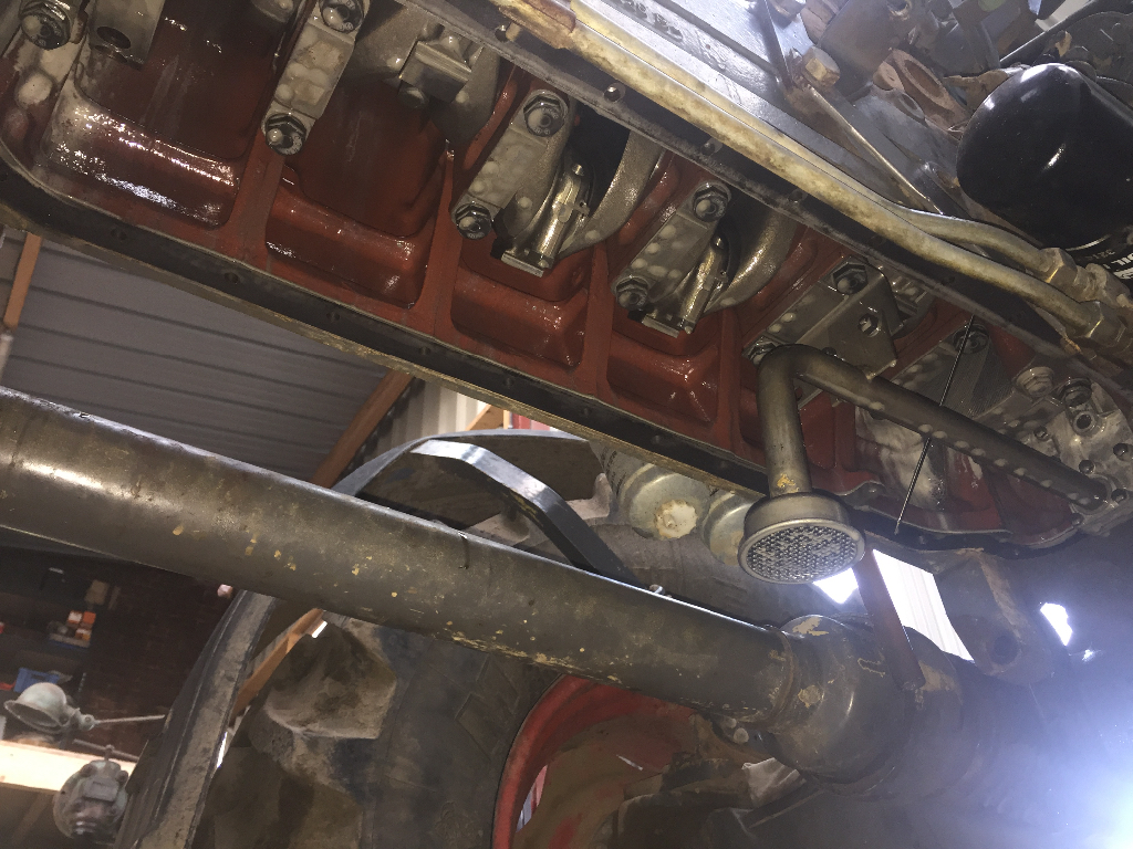

La suite depose de carter d'huile pas besoin d'ouvrir en deux le tracteur ni au berceau ni à l'embrayage c'est plus une bonne chose

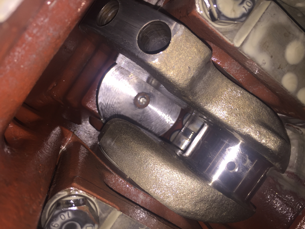

Demonte des ensembles bieles piston pour pouvoir sortir les chemises (humide sur ce modèle)

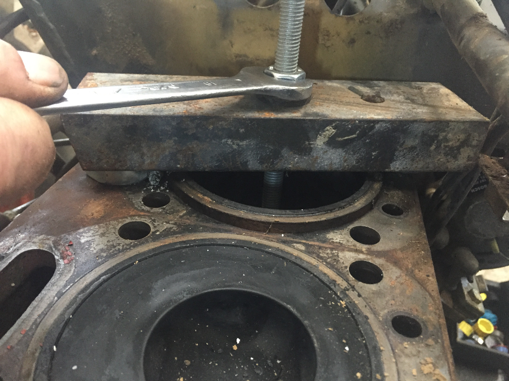

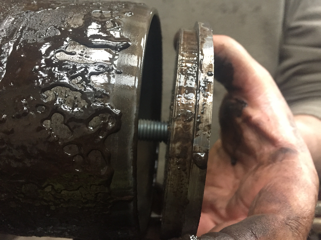

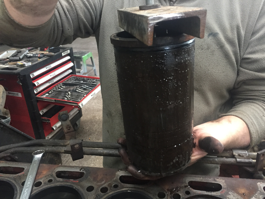

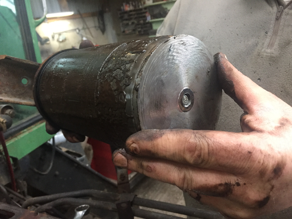

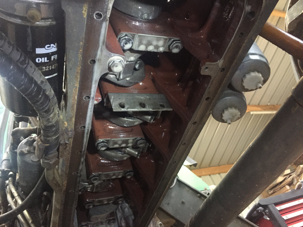

Le suite
Dépose des chemises
Papa a ressorti c'est talent de tourneur pour la fabrication d'un extracteur de chemise

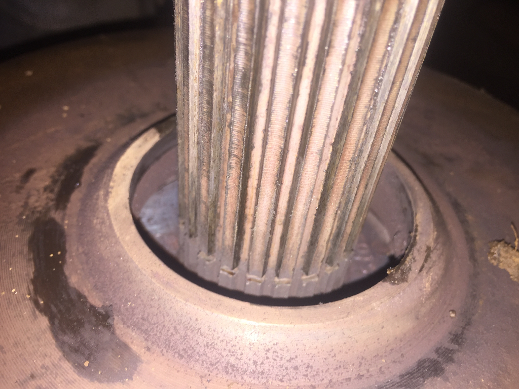

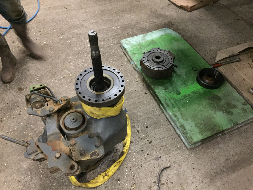

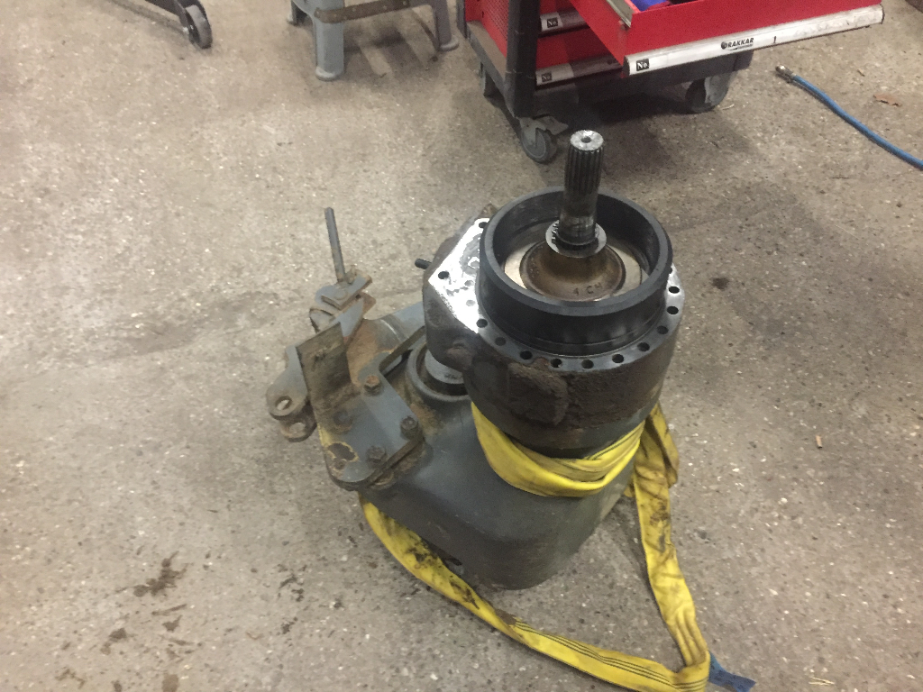

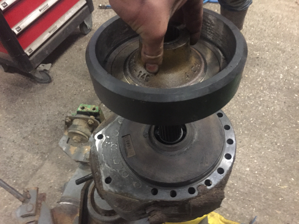

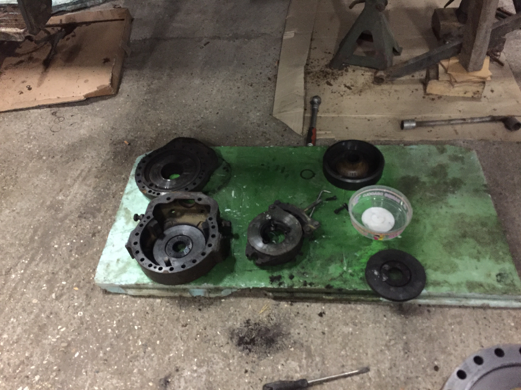

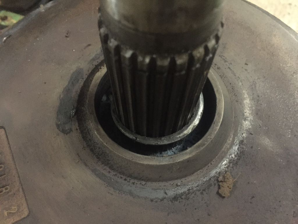

Voilà pour ce qui est du moteur maintenant ont passé à l'arrière pour les freins
Depose des trompettes pas besoin de rien vidanger les freins sont à sec
Juste le support cabine à démonter

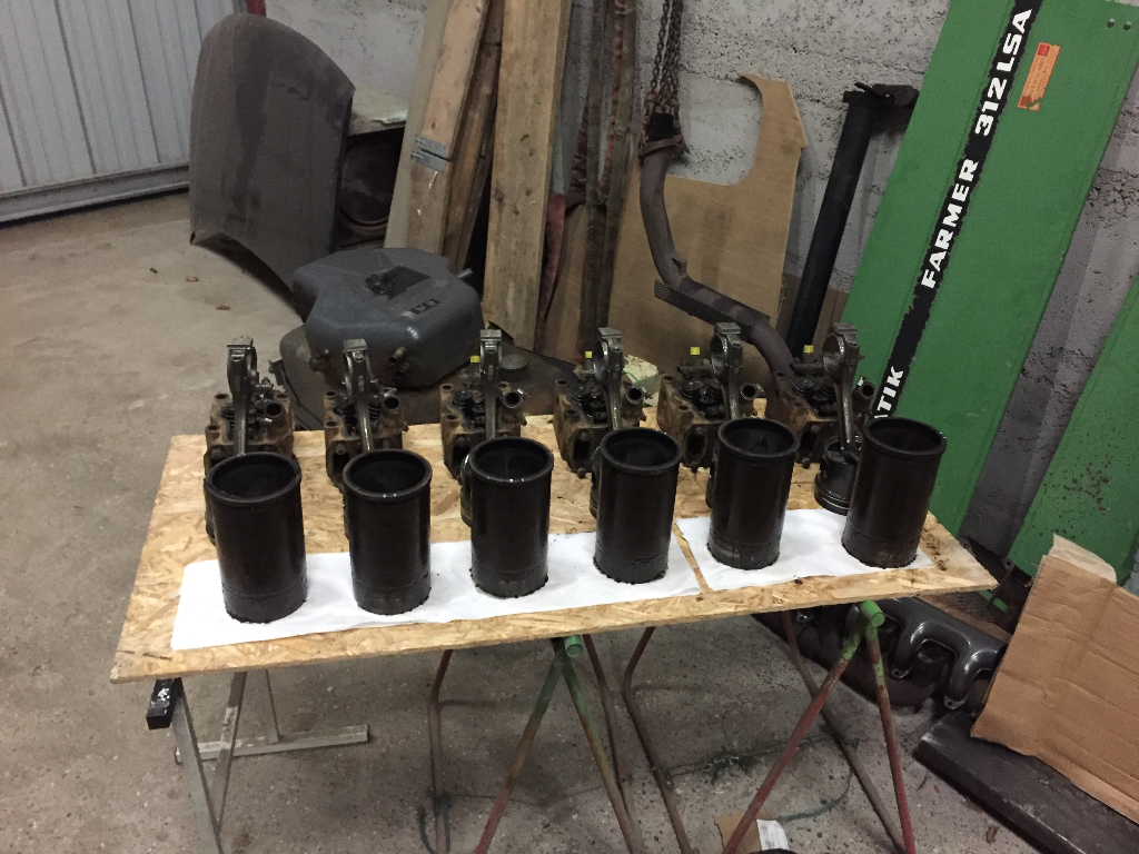

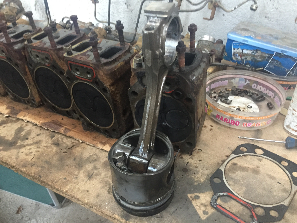

Suite et bientôt la fin :gene:
Les 6 cilyndres du mwm tous réunis sur une même table
