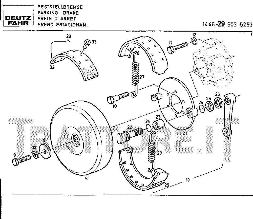

Bonjour à tous, depuis quelques temps le frein à main d'une mon 4507 ne frein plus. J'ai démonté le tambour et là c'est plein d'huile. Je vois grosso modo comment sa se démonte mais avant de m'y attaquer je voulais savoir quel joint pouvez fuire mais je ne trouve rien comme éclaté sur internet. D'autant que j'ai vu que j'avais le même problème sur la roue droite.
Re: Problème d'huile dans le frein du 4507
bonsoir si je dis pas de betise joint ref 01173817

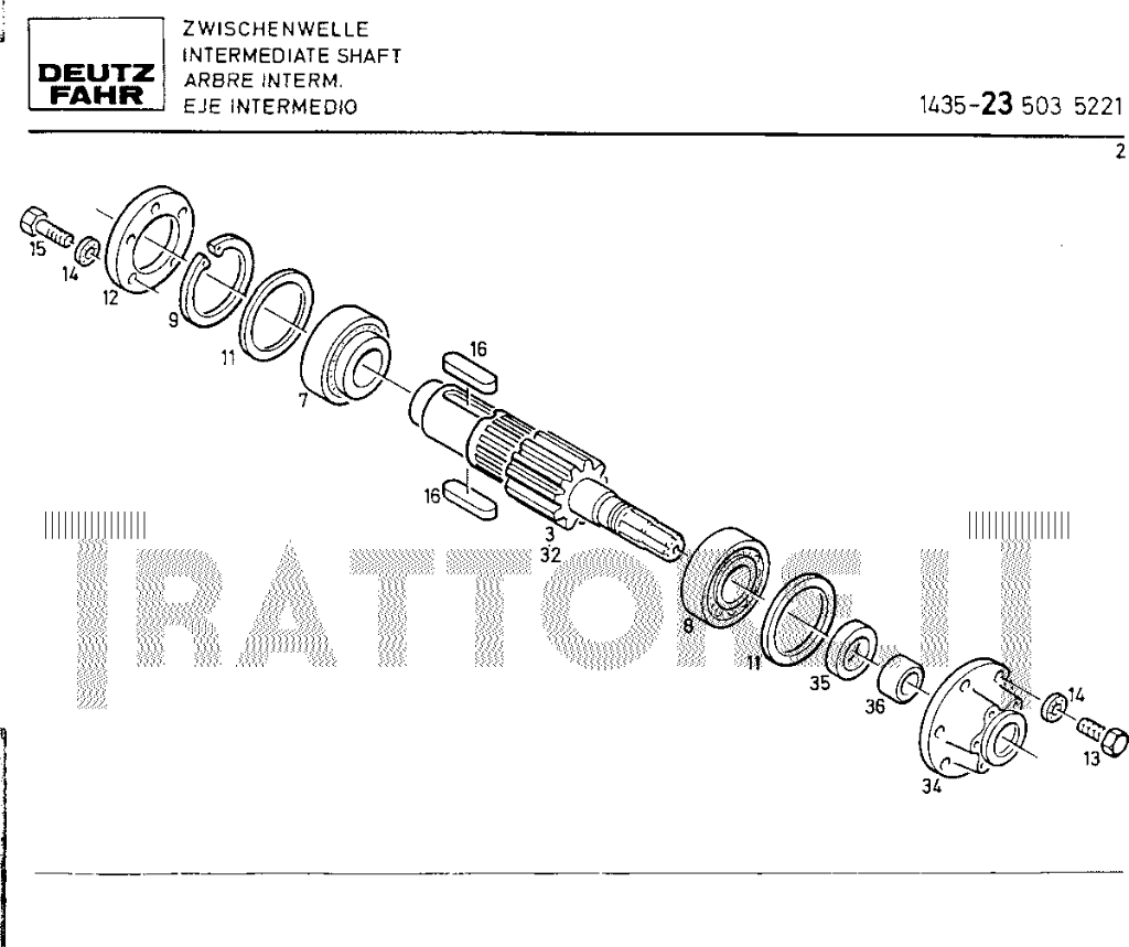

ok merci beaucoup et dsl pour la réponse tardive. Par contre en démontant le tambour arrière droit je viens de voir que j'ai le même problème.
J'ai gratté sur internet où j'ai trouvé l'éclaté mais je comprend pas comment ce démonte l'arbre de roue. Pour être plus claire, je ne voit pas comment il tient en place et comment il est maintenu en place.
