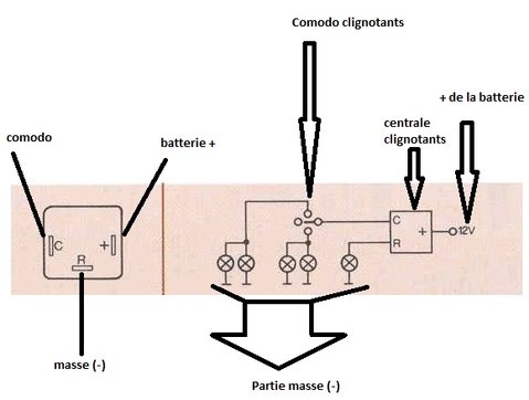

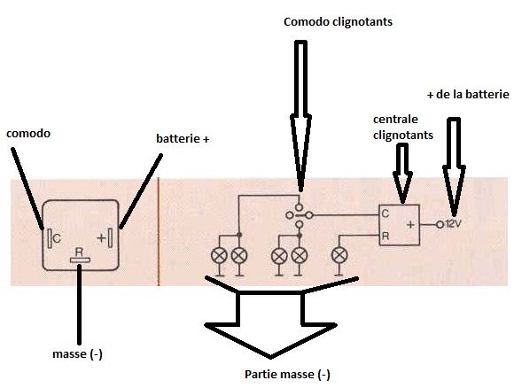

Voici un schéma d'une centrale clignotants avec sortie pour câble de masse Comme tu peux le voir, tu as une arrivée du + de la batterie vers la centrale et un fils qui va vers le comodo, dans ton cas, la masse semble directement vissée sur le châssis.

Attention seba le R c'est pour le témoin et non à la masseSeba a écrit :Cela semble normal, si la centrale fait masse sur la carrosserie directement, sinon, il y a un problème.Mo68 a écrit :Par contre sur ma centrale je n'est que 2 fil qui arrive pas 3.. Est ce normal ?
Pour moi le test logique et simple semble de brancher l'arrivée + de la batterie, directement sur le comodo. Dans la pratique, il vaut mieux un fusible entre les 2 pour éviter tout risque d'âbimer le comodo.
Et comme cela, si ton comodo permet d'allumer les clignotants d'un des 2 côtés -> problème de contact sur la centrale ou HS.
Comme déjà dit, ta centrale semble bien sâle, assure-toi dans un premier temps, que les contacts de toutes tes branchements clignotants se font correctement avant de passer à l'étape suivante.
Sans enlever le tableau de bord, tu ne pourras pas savoir si un fils s'est détaché du comodo...normalement tu as aussi le klaxon sur le comodo, s'il ne fonctionne pas, alors cela pourrait être le comodo...
Prend ton temps et procède de manière méthodique, afin d'éviter tout achat inutile ET SURTOUT de rajouter des problèmes
Avant d'aller plus loin, à part le démarrage qui semble fonctionner, quelle partie électrique fonctionne, feux, gyrophare, prise de remorque, témoins capteur et alternateur...
