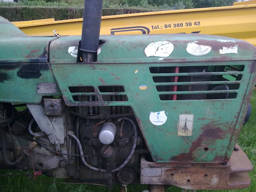

Tracteur_tOm a écrit :Hello! T'as bien avancé c'est chouette ca.
Le pot en haut ou en bas c'est des montages différents, les pièces existe en origine pour les deux possibilités ($$$ neuf)
Certes, ce sont des montages différents, je pense que sur mon 3006, d'origine, le pot est sous le tracteur, mais l'ancien proprio a soudé un bout de tube inox sur le collecteurm pour pouvoir y placer un pot vertical et donc, il a aussi fait une ouverture dans le capot :diable:
Voici une photo du montage, sur le 3006, sur le tien ce sera l'autre côté pour le pot

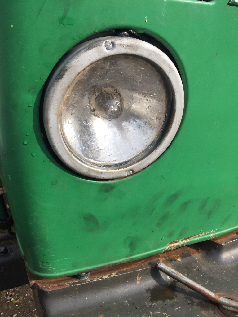

Quelques petiyes nouvelles.. Cette aprem j'ai enfin trouver les ampoules pour les projecteurs principale. J'ai remis des blanches pas des jaunes. J'ai changé aussi les caoutchouc qui tiennent les optiques dans le capot que j'avais commander chez Delegro.
J'ai mis aussi de 2 caoutchouc en dessous du capot , pour que la tôle du capot ne reposse pas directement sur le chassis du tracteur.
Par contre je pensais que suite aux changement de mes ampoules ( une etait cassé lors de l'achat mais l'autre fonctionnait) qu'il me suffisait de les changer. Mais aucune des 2 fonctionne.
Vous pouvez me dire (assis sur le tracteur ) quel fusibles est pour les codes/phares ?
Pour qule je puisse suivre les fils pour voir ou est mon probleme.
Chez Delegro j'avais aussi commander le cache en plastique pour la boite a fusibles.. MaIs ce n'est pas la bonne. Auriez vous une référence en pieces d'origine pour ce cache a fusibles ?
Merci beaucoup
C'est dans ce style oui mais pas en percant dans le capot :grin: :oops:

Mo68 a écrit :Salut a tous...
Merci beaucoup
Tu dois démarrer de tes 2 phares, et suivre le fils, c'est plus simple que de chercher depuis les fusibles, car si l'électricité n'est pas d'origine, les fusibles risques de ne pas être dans le même ordre.
Il suffit parfois de pas grand chose, genre, mauvaise masse sur tes phares, ou inversion de fils, si ampoules à 3 broches (H4) ;-)
Simple question, tes phares fonctionnaient encore, après que tu aies touché au comodo des clignotants/klaxon ? Sinon, c'est peut-être la piste à suivre... :smile:

Mo68 a écrit :
Si ton capot n'as pas d'ouverture, alors tu dois faire comme Mickaël, avec un tuyau souple, car son collecteur sort vers le bas : viewtopic.php?f=4&t=1825&hilit=restaura ... 6&start=10 et il a monté un flexible dessus : viewtopic.php?f=4&t=1825&hilit=restaura ... &start=510
Tu peux toujours lui demander :super: moi, c'est trop tard, déjà troué :grin:
Merci beaucoup
Je pense que ca ne marchais plus depuis que j'ai bidouiller le commodo :???: :oops:

Mo68 a écrit :
Merci beaucoup
Sur le commodo, je pense que t'as une fonction pour allumer les grands phares, pour faire les appels de phares, t'as sûrement loupé un truc dans le branchement, mais quoi .... le plus simple, tu raccordes le fil pour les phares directement sans passer par le commodo, pour éliminer ce problème :grin: c'est passionnant l'électricité :hehe: on sait quoi faire le week-end comme ça :mdr1: :mdr1:
