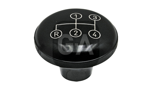

J'ai oublier, auriez vous un schéma pour savoir l'ordre des vitesses ? La marche arriere est tout a gauche en bas..
Mais le reste..
Messages : 1974
Re: Divers probleme Deutz 4006...
Mo68 a écrit :J'ai oublier, auriez vous un schéma pour savoir l'ordre des vitesses ? La marche arriere est tout a gauche en bas..
Mais le reste..
Si tu n'as pas de vitesses synchro (2 leviers semblables) alors tu a un petit levier sur le bord du couvercle à gauche pour lent/rapide (S = Schnell et L = Langsam), enfin tu connais l'allemand, si je me souviens de tes commentaires précédents ;-)
Et pour les vitesses, tu as :
arrière = en bas à gauche
1ère = milieu haut
2ème = milieu en bas
3ème = droite haut
4ème = droite en bas
et voilà la grille sur le levier

Merci Seb.. oui je pense que c'est bien ca ..
