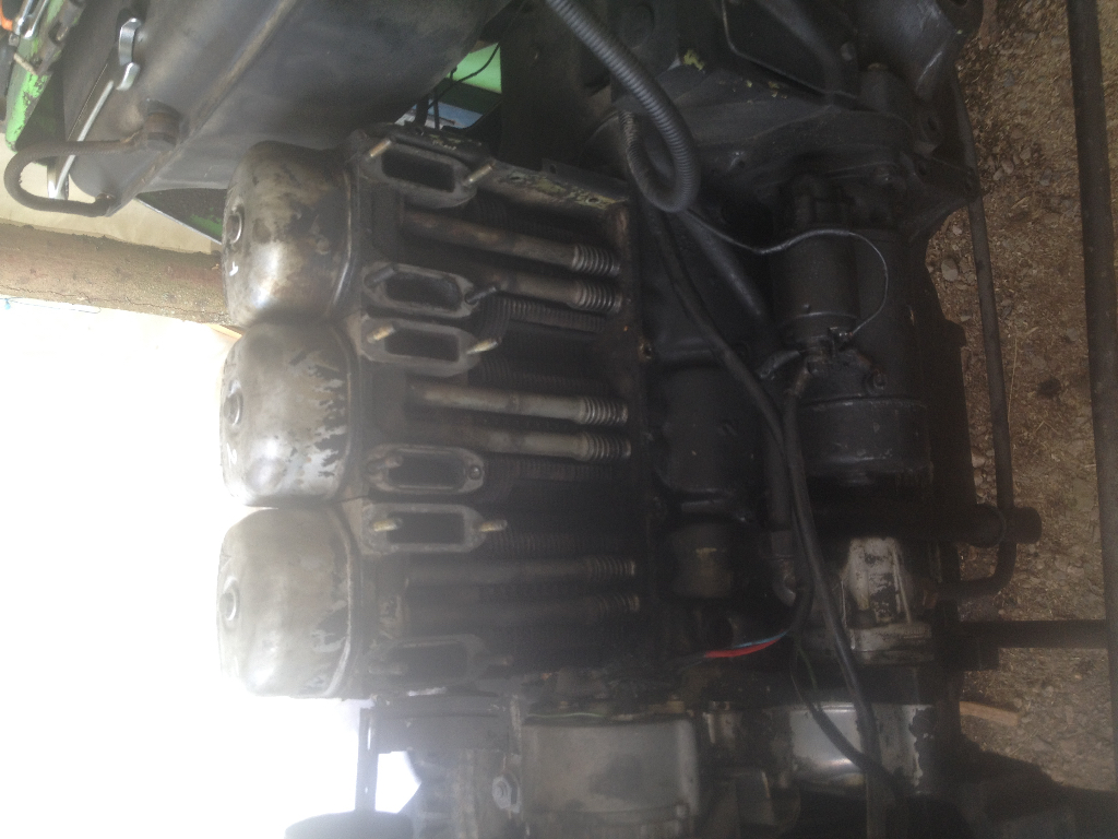

Gege 88 a écrit :Sayait j ai commander mon kit sur agri expert presser de commencer je voulais savoir s y il faut faire rectifier la culasse merci
tu les rodent sur une chemise comme pour les soupapes un peu de pate a roder et des rotations droite gauche , ne pas oublier de faire l espace neutre et rodage de soupape bien sur

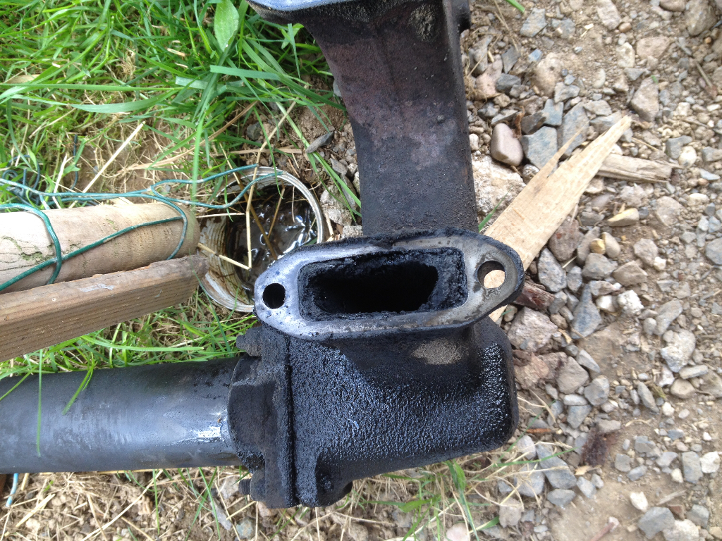

un bon nettoyage qui est meriter

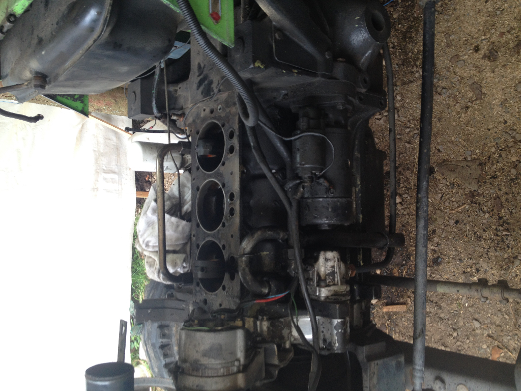

Une autre petite question le joint de culasse n est pas dans le kit il parle de le calculer avec un file à plomb j ai vu qu il les vendait séparément il font 1.1 mm est que sa va?
Re: Problème moteur
Gege 88 a écrit :Une autre petite question le joint de culasse n est pas dans le kit il parle de le calculer avec un file à plomb j ai vu qu il les vendait séparément il font 1.1 mm est que sa va?
