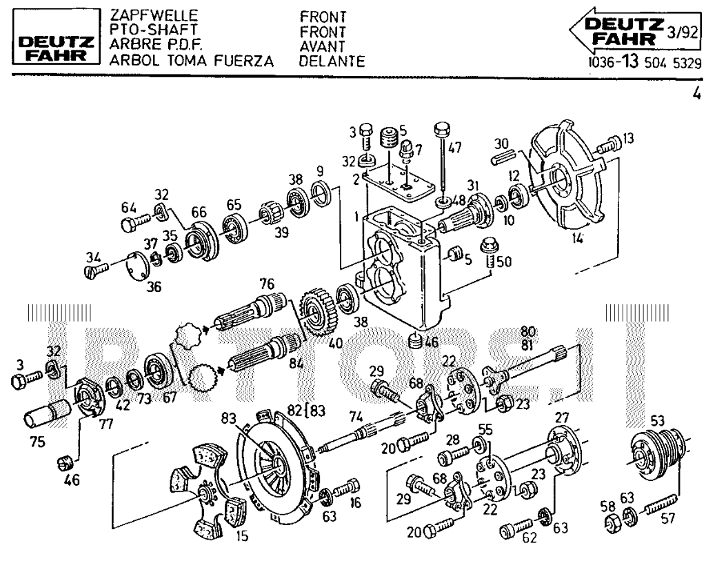

Quelqu'un connaît une entreprise une" boutique" qui pourrait refaire les mêmes, quelqu'un qui aurait ça en stock, ou bien faut-il mettre des neufs ?

j'ai actuellement le meme soucis que toi , la piece 68 qui est rongee.
te rappel tu ou tu en a trouvee une?

J'ai commandé en neuf dans un garage et ca vient de chez deutz
Essayé d'abord en mettant un coup de meuleuse dans la fente de tes 2 manchots 68,on gagne un peu de serrage
J'ai même du meuler les 2 manchons neuf pour serrer assez sur l'arbre

c'est monte d'origine sur un 6207 elle a juste fait tournee une scie a ruban.(donc rien n'a forcee).
prix de la piece par le garage 497 euro!!!!!
