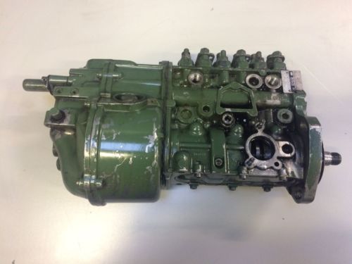

bonjour j ai un probleme avec une pompe d un moteur fiat aifo 8.1 litre
le moteur ne démarre pas et a un moment il démarre la pompe d amorçage est bonne les filtres sont neuf la total , alors il tourne a plein régime mais pas au ralenti si on l arrête rebelote impossible qu il reparte rien ne sort au injecteur et quand il tourne a plein régime il a la pleine puissance la moisse batt marche nickel
perso je pense a la crémaillère qui grippe ou régulateur si une personne a une idée ou l éclaté de la pompe c est une pompe en ligne fiat 180 ou 190 ch

Laverda 3890 hydro ? Même moteur installé dans les 180/90.
Type 8365.25.502 Fiat/OM
Pompe Bosch PES6MW10
http://www.tracteurs-someca.fr/docs/fiat_160_180_90.pdf attention c'est lent à charger.

il y a une surcharge électrique quand on donne un coup de démarreur il y a un celluloïd qui actionne la surcharge

D'accord. Mais c'est bien une tirette à câble pas un vérin électrique ?

oui un câble qui tire l accélérateur et l arrêt par un ralenti très bas la manette d arrêt ne sert a rien on mes la pompe au ralenti a telle point quelle ne débite plus

Je partirai plutôt sur une pompe qui bloque la crémaillère ou voir la crémaillère. Déjà jeter un œil sur le régulateur si il y a rien qui paraît anormal
