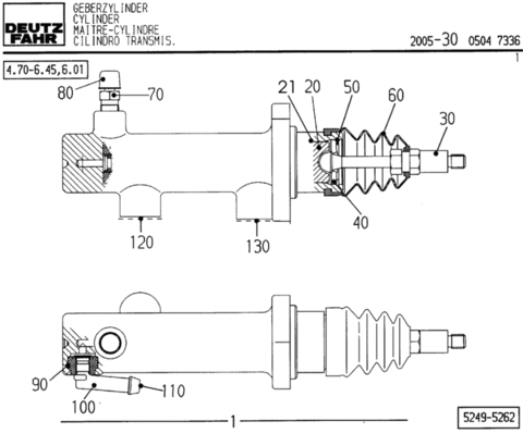

Autrement, aujourd'hui fuite de liquide en cabine. Résultat un maitre cylindre fuit, le bocal est vide. Le liquide sort au niveau de la tige relié à la pédale (droite) la ou il y a le soufflet.
Je pense que c'est celui ci : (montage sirmac ? D’après l’élément en plus présent en plus sous les pédales)
Est ce qu'on peut changer que le joint d'étanchéité ? (légende 21)
Je vais le démonter demain pour voir si ça vient bien de la et si ca s’arrête la.

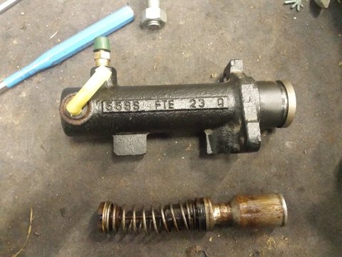

Pour ceux que ca interesse, voila le verdict.
Maitre cylindre ouvert, il y a de la rouille :/
Le MC s'ouvre à vous
Visiblement la coupelle n'est pas déchiré ou quoi bien qu'usé avec le temps. Je pense avec la presence de la rouille que le systeme a bu de l'eau.
Il est fort probable que le que l'interieur du corps du maitre cylindre est perdu sa cote d'origine d'ou la fuite importante donc on a décidé de le changer. C'est quand meme les freins et on vit pas au plat XD D'ailleurs on va en avoir besoin bientot pour désenmontagner les genisses.

Finalement il a fallu en commander un deuxième... Et changer le raccord et les tuyaux du bocal au maitre cylindre. En y reflechissant c'est plutôt logique de repartir avec deux MC dans le même état je pense.
Merci a vous pour l'aide apporté ! :D
