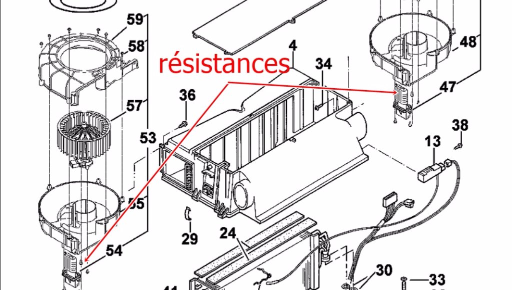

bonjour j ai un problème de ventilation cabine sur un deutz m600 la ventilation marche uniquement position 4 elle ne marche pas sur les position 1.2 et3 . je voudrai savoir d ou vient le problème ?

Re: probleme de ventilation cabine sur deutz m600
Message par thierry 1968 »
résistances de ventilation ou le relais
a + Thierry

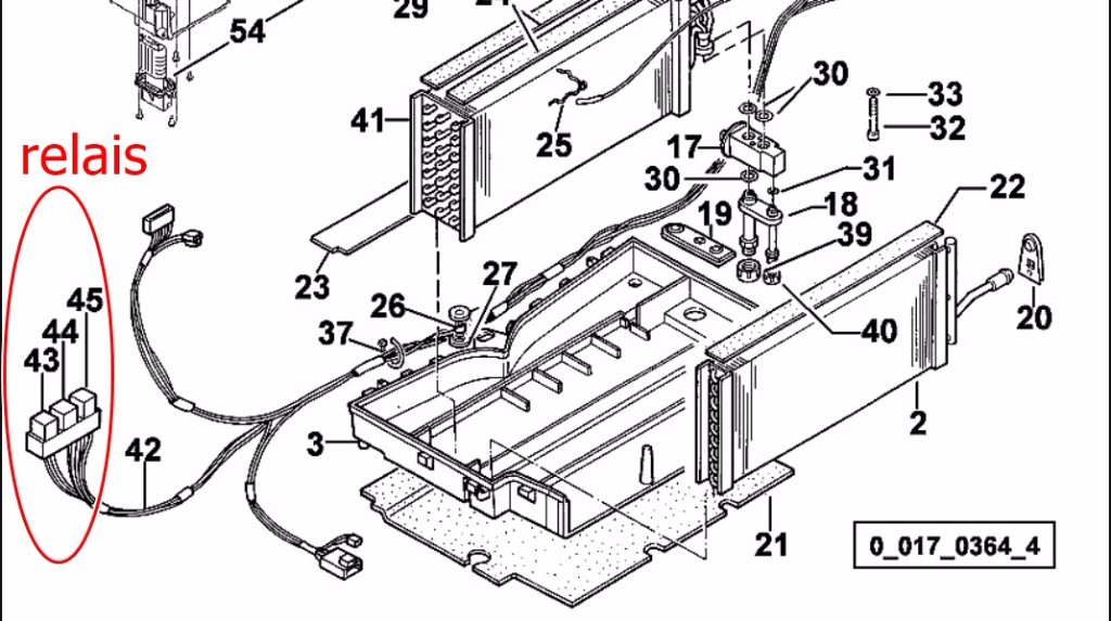

bonjour la résistance et le relais se trouvent a quelle endroit ?
bonsoir
je ne l'est jamais démonté sur un M 600 mais je pense soit sous le siège ou alors dans le toit
A + Thierry
normalement sous de siège ,tu a une trappe
peut etre simplement le bouton :wink:
