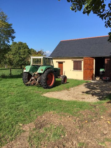

après l'intrac2002, me voici propriétaire d'un 8006 2 rm de 1973 qui a bien sur quelques soucis : freinage, et direction. C'est pour ce dernier point que je poste. Au niveau du demi essieu gauche il se trouve que j'ai bien 7 à 8 cm d'inaction de la barre de direction venant du boitier. Ce qui donne une direction des plus floue :eek: . J'ai cru voir que la piece en mouvement anormal et normalement bridée par une clavette, suis je dans le vrai? Je n'ai pas encore essayé de démonter. Je vais m'y atteler dans le mois prochain. Une alternative non satisfaisante d'un point de vue de la renovation serait de changer le demi essieu. sur les 06, y a t'il différents types de section d'esieu?

soucis réglé, la clavette jouait dans son logement sur la fusée, rechargement et ajustage. Plus de jeu dans la direction après changement des 4 rotules.
En cours changement des maitres cylindes de frein (adaptation MC de 404, 21 euros pièce) et revision de l'electricité.
