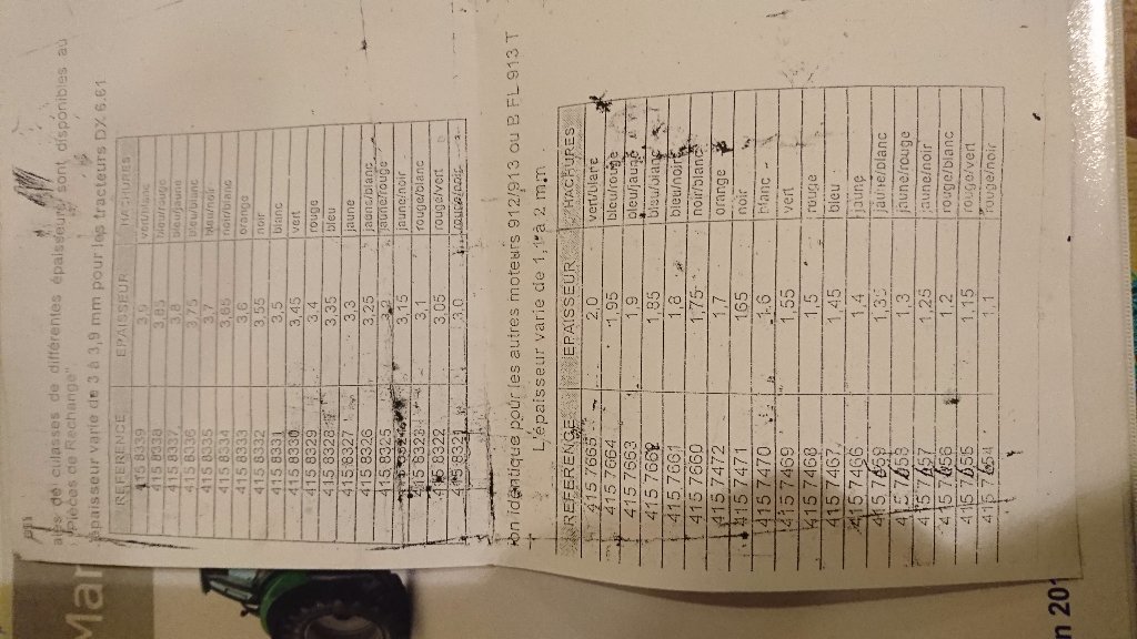

Message par KHD 29 » 25 nov. 2017, 09:56
Ci joint les références avec tailles des joints de culasse
Photocopie de photocopie de photocopie donc je peux pas faire mieux pour la qualité

Merci vieux, remonte sans probleme sauf a savoir ou mettre le fil pour mesurer léespace neutre
Apres rectification et recharge au tig, usinage - 25 centiemes le joint de culasse de 1,5 est finalement trop'epais donc remontage de joint de culasse de 1,10 et calage de 0,20 sous. La chemise , recallage de toutes les soupapes et redemarrage impec
