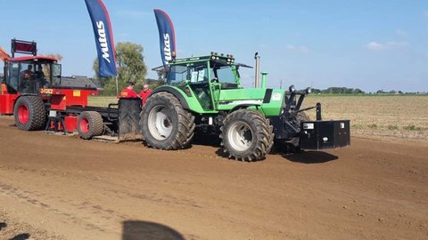

Moi je c’est pas :mdr3:
Mais ton 7.10 au concour de traction est trop beau :super:
C’est à qui cette remorque
Merci, et il n'est pas parfait d'autre modifications seront faites pour cette saison ;)
La remorque appartient a un groupe flamand "G-force" :super: elle est géniale mais coûte chère :/
