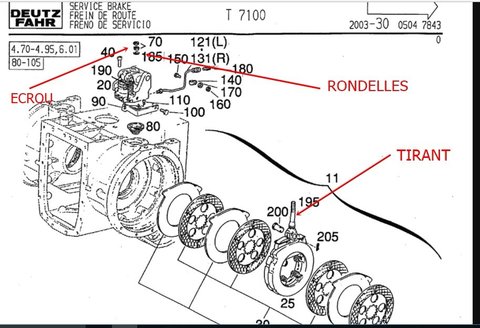

BONJOUR
ce n'est pas la peine d'ouvrir un nouveau sujet :twisted: il faut resté toujours sur le même surtout pour le même problème
je t'ai posé une question mais tu a répondu avec les pédales dé jumelé essaie avec les pédales jumelées
autrement il faut essayé de mettre des rondelles sous les écrous ( ou cales ) pour avoir plus de réglage sur le tirant
A + Thierry

Désolé de revenir que maintenant je me suis absenté quelques jours ; merci pour ce schéma du mécanisme de frein et explication mais je crois que sur mon 4.90S ce n'est pas ce montage car sur le schéma c'est une biellette filetée qui tire sur le mécanisme par serrage de l’écrou et sur mon 4.90S c'est une tige filetée de 60 mm de long vissée dans une coupelle qui pousse sur un piston (je crois ). Il faudrait voir si il n'y a pas un autre montage pour mon 4.90S , pour info mon 4.90S est équipé de booster sur les freins , je donne cette information car je ne sais pas si c'est le cas de tous les 4.90S.merci pour de nouveaux schémas s'il en existe et a bientôt pour plus d'infos ou des solutions de votre part .

Merci KHD 29 ,mon soucis est que mes tiges de réglages sont vissées a fond et l’écrou de blocage tient sur la moitiés des son filetage et les freins des roues ne touche pas encore (les roues tournent librement et mes pédales sont a mis course )
Je me posais la question si je pouvais remplacer les tiges de réglage par des plus longue pour pouvoir avoir comme tu me le dis le contact des disques et après 1/4 de tour en arrière pour laisser du jeux anti frottement .(avec un tel réglage forcement mes pédales seraient réactivent des le premier 1/4 de course )Le mécanisme peut il supporter une telle intervention . Je n' ai jamais démonté les freins sur un Agrotron et je n'ai pas de vue éclatée du mécanisme non plus .
Le schéma de Thierry 1968 ne correspond pas car sur son schéma le réglage se fait par l’intermédiaire de tiran et sur le miens se sont des tiges qui poussent , le tracteur est équipé de booster de freins
