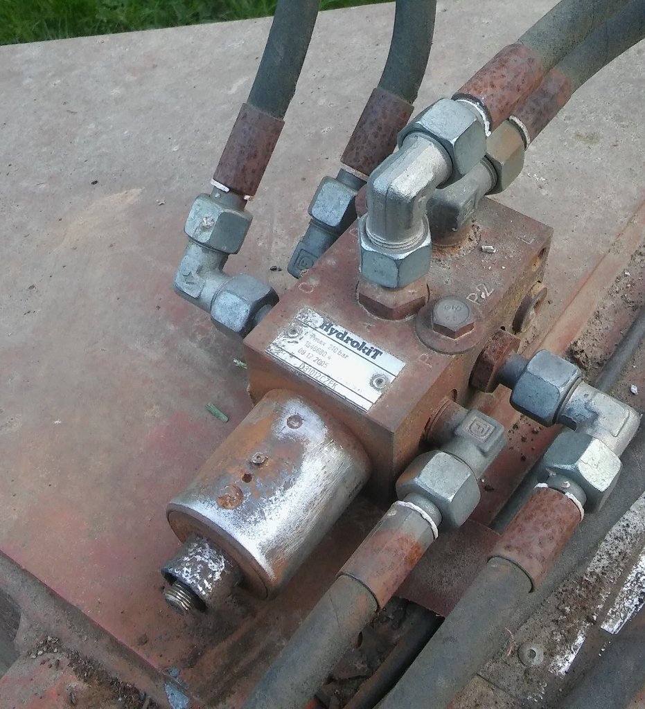

Tout est dans le titre, si quelqu'un connait la méthode pour séparer le solénoïde de l'électrovanne car les deux fils sont cassés à raz et je voudrais tenter une expédition pour les récupérer. Merci et à bientôt

essayé de la dilaté avec un décapeur thermique et pour la faire tourné essaye avec une clé a filtre

Le solénoïde n'est tenu que comme ça, pas de vis ou autre?

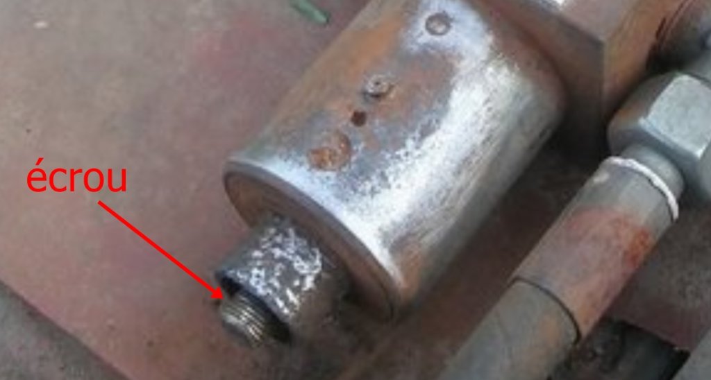

tu n'a pas enlevé l'écrou en bout

Peut être que l’écrou est la pièce entre le trait rouge et la bobine ?

En fait c'était un cabochon en plastique qui était là, avec écrit dessus "couple maximum 6 Nm", sinon il y a une empreinte de petite clef allen sur le bout, mais cela ne semble pas bouger.
En démontant le bouchon avec le ressort à l'opposé sur l'électrovanne, le tiroir semble bien vouloir sortir.

ok, bon tu as enlevé l’écrou en plastique qui la tient, tu n'as plus qu'a la dégripper, sa ne tient pas par plus

Après chauffe et contrainte, ça tourne ~1/8 de tour mais cela ne bouge pas dans l'autre sens, la partie filetée tourne avec.
En ouvrant le bouchon avec le ressort et en retirant tout ce qui vient, cela faciliterai les choses?
