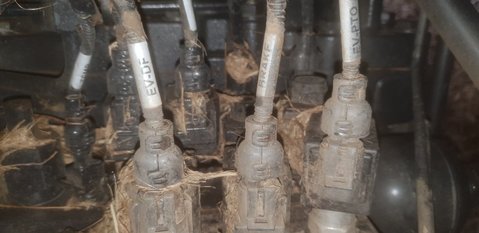

Avant de faire quelque chose je t'envoie les photos de mes 2 tracteurs le 5100P et le 6140
Mais c'est exactement foutu pareil avec 3 electrovanes aligné et en face celle de derrière la plus proche du réducteur arrière il y a gravé sur le bloc PTO

Pour les electrovanne voici une photo des miennes
