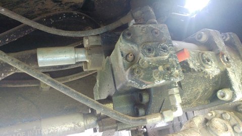

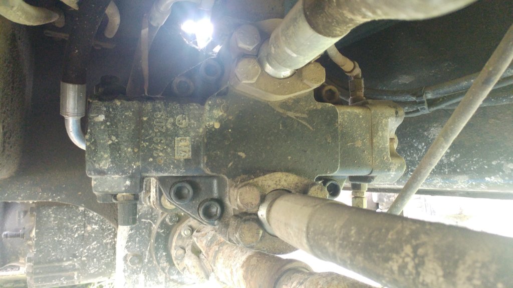

Voici des photos du moteur, je ne sais pas encore trop comment l'attaquer...

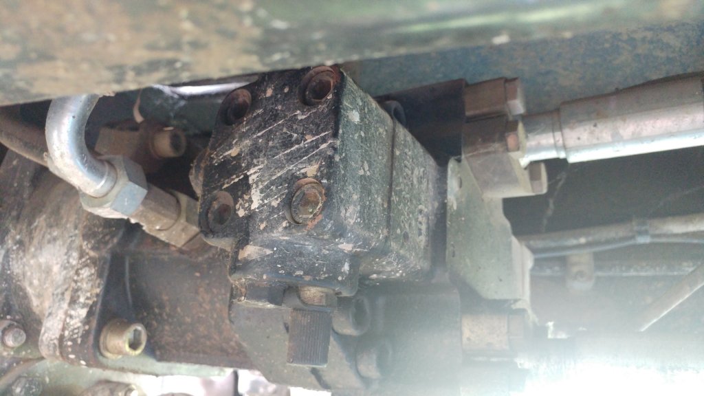

En regardant bien sur la photo 1 du moteur, le couvercle dans lequel arrive les 2 petit flexibles a déjà été démonté car il y a des la pate a joint dans les boulons. Je pense que c'est un problème la dedans. Il doit y avoir un tiroir ou un mécanisme qui coince et ne laisse pas la régulation du moteur fonctionner.
Est-ce que je peux démonter le couvercle (4 vis allen) où arrive les 2 petits flexibles sans risquer de ne plus savoir le remonter sans outils spécifique? Ou je peux y aller "sans risque" ?

sous le couvercle y a le piston de commande du plateau du moteur hydroliquedoit y avoir un ressort pour le rappel au neutre du tiroir ca peut le ressort qui est cassé ou un joint torique de coupé ou le tiroir qui est dur. faudrait prendre la pression de pilotage au 2 tuyaux d alimentation pour savoir si deja il est alimenter correctement. la machine a gros d heures?

commencer par nettoyer carrectement avant et mettre un bac propre en dessous avant de demonter. si vous retrouver le piston avec des traces de grippage toiler avec du papier de verre 800 ou 1000

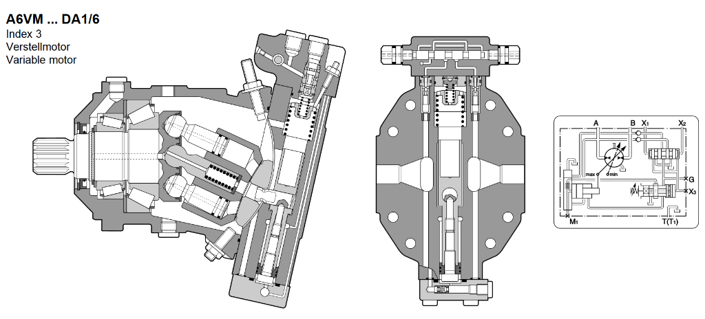

Oui je vois les 2 ressorts sur le plan du moteur. Quand la pression de pilotage arrive dans le piston, que se passe-t-il ? La pression de pilotage reste fixe peut importe le régime ou est-ce qu'elle varie? Sais-tu a combien elle doit être idéalement si je prends la mesure?

C'est la variation de pression en A/B qui fait varier la vitesse ou en x1/x2?

A et B c les gros flexibles qui arrivent directement de la pompe de translation
