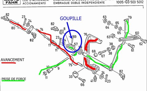

voici l'éclaté des commande des embrayage du 5207
la goupille que je parle est le rep n°69
sur un 6207 j'ai heu le cas il ne débrayais plus ( trop de garde ) je règle avec les écrous 10 et 11 et quand ont tire sur le levier 2 ou 3 fois la garde est revenue trop importante , la pièce 57 tourne sur l'axe du levier 79
et pour remplacé la goupille il faut coupé le tracteur en deux :oops: :oops: :oops:
A + Thierry

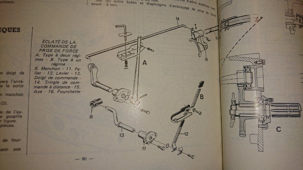

- Zizirider avait raison, je confondais sur le schéma commande de pdf et embrayage de pdf. Faut dire que les schémas ne sont pas terribles et la revue technique incomplète.
- J'ai enfin trouvé le bon schéma de cette commande, le même que tu m'as communiqué.

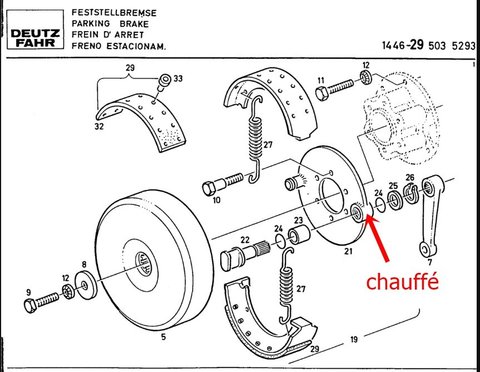

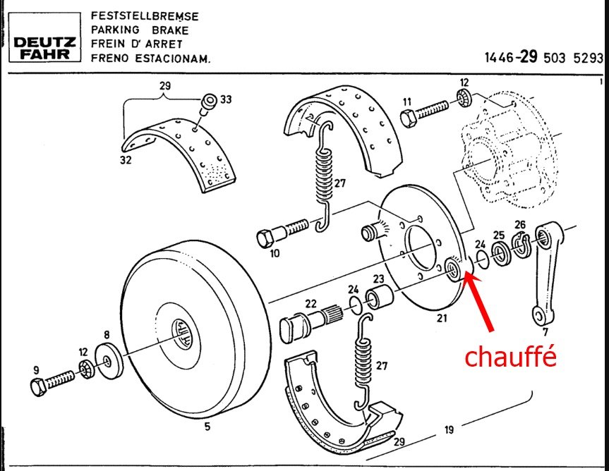

Mon frein de parking étant bloqué, j'ai démonté de tambour. les garnitures semblent usées mais je n'ai pas la côte dans la revue technique.
Stp :
- Est ce possible de riveter de nouvelles garnitures sur les mâchoires sans presse hydraulique?
- As tu une idée comment démonter le levier de la came de commande (la came est bloquée et ne bouge que quand je force avec un cric hydraulique!) Un arrache rotule de voiture suffirait il?
Merci encore pour ton aide précieuse.

pour le frein a main oui les garnitures sont interchangeable par des rivets , pour l'axe a cames il faut le chauffé le support a rouge et le refroidir pour brûlé la rouille , sortir l'axe et poncé et remonté le tout a la graisse :super:

Enfin pour mon frein de parking, j'ai déjà essayé de chauffer mais pas au rouge sans résultat. Je vais le refaire. Ensuite, comment enlever le levier de commande monté sur les cannelures de l'axe? Extracteur de rotule ? Enfin la repose des garnitures peut-elle se faire sans une presse ?

pour sortir la main de l'arbre a cames ci bien grippé il faut chauffé a rouge et refroidir ou alors il faut un arrache a branche style pour sortir des roulements et pignons
pour regarnir non il ne faut pas de presse, simplement une bouterolle de rivetage et un chasse goupille et un étau fixe
