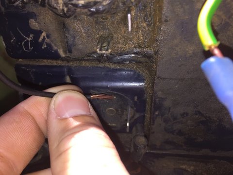

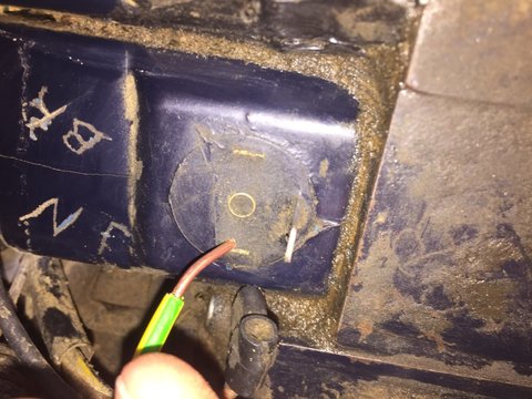

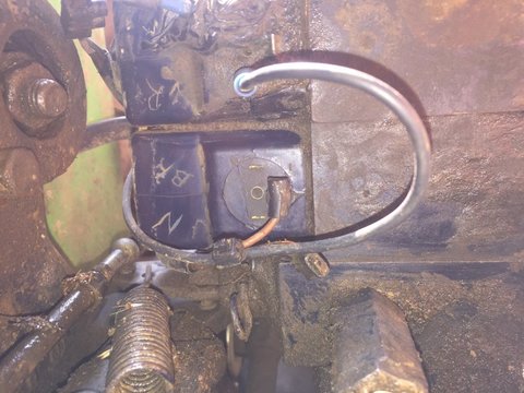

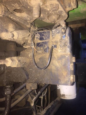

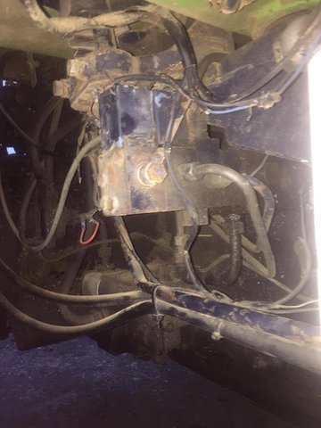

Bonjour, voici mon problème, quand j'appuie sur le bouton pour activer mon blocage rien ne ce passe, l'électrovanne ne fais même pas de bruit, je n'ai qu'un fil qui va a l'électrovanne et un autre qui n'est raccorder a rien, je voulais savoir si cela était normal ou pas..
Je présumme que l'électrovanne de gauche est celle du blocage et celle de droite de la traction ??

+1 Une électrovanne à toujours deux cosses !! le mieux aurait été d'avoir une photo, mais avec un nettoyage avant ;-) Tu dis qu'il y a un fil qui n'est raccordé a rien :aille: Il se peut que la cosse ou il doit être raccordé est justement oxydé ou usure ou débranché de son emplacement :cote: pas la première fois que la connexion de la cosse est mal sertie et se fait la malle :gene2: :gene2:
Pour moi sur la photo, pas évident a voir sans nettoyage 8| peux-tu en refaire une, mais il faut faire les poussières avant :mrgreen:

Mon problème est trouver, après avoir laver l'électrovanne :lol: j'ai remarque que il y a bien 3 cosses mais deux de cassées.. j'ai donc mis le courant sur celle de gauche et la masse sur celle de droite et l'électrovanne s’enclenche ::d il ne me reste plus que de trouver un moyen de remettre ou ressouder des cosses a ça :0
a mon avis l'électrovanne de la traction( celle à côtée) a eu pareil car beaucoup de silicone dessus, j'aimerai faire un truc plus propre que ça..
Encore une question, a quoi sert la cosse qui reste et qui n'est pas arrachée ?? parce que sur celle de la traction elle n'est pas raccordée :razz:
