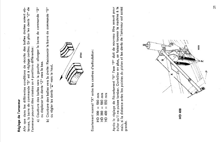

Re: Presse hd360
Merci beaucoup Thierry c est se que je penser aussi mais à écouter différentes personnes je savai plus trop qui croire votre shéma va bien me rendre services et pouvoir aux moins vérifier si l ameneur et bien réglé. Vous posséder une hd360 pour avoir se schéma ?

thierry 1968 a écrit : ↑06 juil. 2018, 21:18 bonsoir
pour moi je dirais une mauvaise alimentation du canal ( petit andain , vitesse trop lent ) donc avancé plus vite dans l'andain
autrement il faut voir le réglage de la fourche
A+ Thierry :
Bonjour, le problème de ballots tordu et résolu et sa venait bien de moi qui rentrer pas assez vite sur l andins. Par elle a tendance à me sauter beaucoup de ballots côté gauche. Y’a t’il un réglage que je puisse faire. Merci
Cyril
