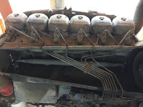

Bonjour, suite à l'achat d'une génératrice mon père et moi voulons la remettre sur pieds. Avant de lancer le moteur, on aimerait effectuer une vérification du moteur, regarder si tout est ok. Le soucie est le suivant, pour effectuer les vérifications on a besoin de la documentation technique du moteur, mais la plaque moteur qui se trouvait dessus n'est plus là. Je me suis donc tourné vers le fabricant qui a édité la génératrice (la plaque de la génératrice étant là) ils m'ont donc dit qu'ils n'ont plus d'informations suite à l'achat de la boite part une autre boîte... Je me tourne donc vers vous pour m'aider à identifier le moteur pour nous permettre d'avoir une documentation technique.
J'espère donc être sur le bon forum, si le poste est inapproprié ou alors je suis aux mauvais endroits dits le:)
Donc voici le moteur (je peux fournir d'autres photos si vous en avez besoin) :

Hello, bf6l912 ou 913, sinon pourquoi as tu absolument besoins de la doc, tu veut le démonter complet ? ;-)
