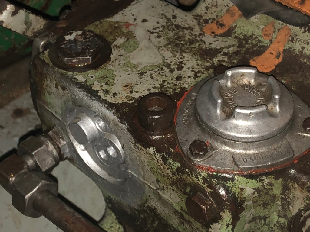

On en arrive à mon problème :grin: , les 2 gros boulons allen de 12mm sur l'avant du bloc relevage, impossible de les faire bouger... :faché: clé allen, douille allen sur clé à choc, limage pour mettre une clé fourche de 19, rien ne bouge :naah: je ne sais plus quoi faire, et ce serait dommage d'être bloqué pour 2 boulons sur 12, moi qui était motivé comme jamais après avoir débloqué facilement les autres :hehe: :hehe:
Voici les boulons en question, si quelqu'un a un outil miracle/technique pour les débloquer, je serais content, chauffer pour dilater le métal ? mais où et est-ce possible ?

Je dirais chauffer la tête du boulon, mais mieux vaut attendre un autre avis pour éviter de faire des bêtises ^^'

Si tu as la place je te conseillerais une clé à griffe de plombier. Ça serre bien et tu peux forcer.

Merci pour cette suggestion, j'ai une grosse pince multi, mais pas de clé griffe, je vais encore essayer avec la clé de 19 et le maillet. Il faut surtout que je trouve une position où je peux donner des bons coups, faudra peut-être démonter le siège ou le volant, à voir (pas problématique) Si seulement une grosse clé à choc avec une douille allen de 12mm pouvait faire l'affaire...ça se trouve facilement dans des centres autos :wink:

Bizarre que même avec une douille alen et clé à choc, rien ne bouge :aille: tu as une vue éclaté de la boite ? en espérant que du frein filet fort na pas été mis en son temps par :taistoi: :taistoi:
le cas extrême est de coupé la tête a ras et avec une pince à gaz la tige une fois le bloc enlevé !!!
Regarde un peu sur d'autres posts si on en parle !!

BKT a écrit : 14 août 2018, 21:13 :hello: Seb,
Regarde un peu sur d'autres posts si on en parle !! J'ai regardé sur d'autres posts et c'est comme ça que j'ai vu que je devais enlever le bloc relevage pour sortir mon pignon, car il y a un circlip en bout d'arbre sous le bloc :faché: pour info, avant de me lancer dans un démontage, je cherche toujours des posts ici ou sur le forum Deutz allemand :grin: :super: car j'aime voir ce qui m'attend
Salut Daniel, bah c'est que j'ai pas une clé à choc très puissante, c'est une de bricoleur du dimanche....pas possible de déserrer des écrous de roues avec. Mais j'ai pas envie de claquer 150-200€ dans une plus performante si elle ne me déserre pas les boulons... :grin: enfin je dis ça et demain, si rien ne bouge, je passerai surement par le tiroir caisse :grin: ;-)
Couper la vis, c'est la solution extrème et j'ai pas trop envie d'en arriver là :grin: et en effet, j'espère qu'il n'y a pas de frein filet dessus, ce serait dommage en effet, mais pas impossible non plus...

OK, mais la clé choc que tu as, est un simple marteau !! j'en avais une aussi et ben, elle va jusqu'a 25 Kg .... maintenant, j'ai une RODAC et elle va jusqu'a 137 Kg :O y'a pas photo :super: double marteaux mais le prix en promo est aussi :inlove: mais aucun regret :merci: qualité a un prix :grin:

Si je comprend bien la tête est pas foirée et tu peux forcer avec la clé alen. Tu peux pas mettre une rallonge?
