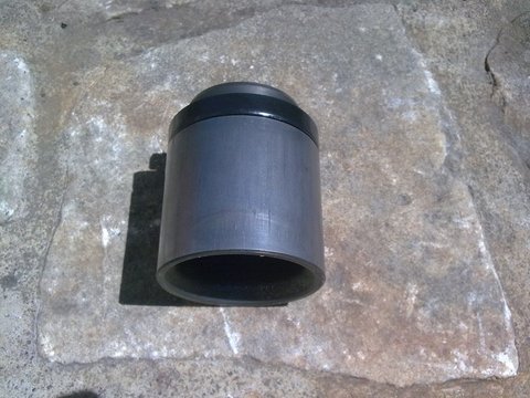

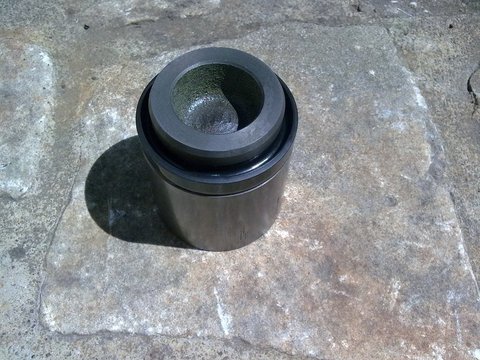

Bien joué, ton relevage est venu tout seul ou tu as galéré à le sortir ? Pour moi, ton joint de piston est usé, il est tout lisse et n'a plus de lèvre extérieur. Maintenant que tout est démonté, tu devrais en profiter pour le changer. Pour les dimensions, elles sont souvant dessus mais sur la partie qui est contre le piston ou entre les 2 lèvres...moi j'ai du le découper pour le sortir, impossible à le faire passer le rebord du dessus...

Pour sûr, ton joint est usé, le mien était comme cela également et je le pensais bon, mais quand j'ai vu le nouveau, y à pas photo, ce n'est pas la même pièce :hehe:
Il faut que tu mesures ce joint, car je ne suis pas 100% sûr des dimensions et moi je l'ai commandé sur 123roulements, c'est beaucoup moins cher qu'un "original" et c'est un joint hydraulique quand-même, donc tout aussi bon, voir meilleur :wink:
Le mien était comme ça
Et le nouveau
On voit directement qu'il n'y a plus la lèvre extérieure sur celui d'origine VS le nouveau.
