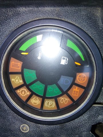

J'ai un voyant d'alerte au tableau de bord, c'est le deuxième voyant à gauche après la batterie.
Est-ce une indication signalant un manque d'huile pour les freins ?
Dans l'affirmative, où se situe l'accès au réservoir ? à la fois pour vérifier le niveau et le compléter.
Je mets une photo du cadran.

Hmmm je dirais plutôt problème de pression d'huile dans la transmission mais je préfère attendre l'avis des experts

+ 1 avec Charles pression d'huile de boite ( voir a remplacé le filtre ) en premier lieu

Pour le voyant d'huile de boite, il s'allume lorsque tu débrayes, c'est normal. Par contre il doit s'éteindre quand tu embrayes.

Quand tu dit 2eme, c'est sans compter la batterie ? Le voyant est une petite goutte dans un rond cranté ou un rond avec un plat en haut ?
Cela pourrait être un simple défaut de capteur comme quelque chose de plus conséquent.
Si transmission (3eme depuis la gauche, ligne du bas) :
Tu peux vérifier toi même e niveau d'huile de boite je pense
Le voyant est éclairé en permanence ? A chaud comme à froid ?
Il est apparu fixe d'un coup et ne disparait plus ? Ou ca a commencé par intermittence ?
A voir avec les pro si même huile et enclenchement électro-hydraulique, mais est ce que toute les fonctions s'active correctement ? Je parle surtout de la Prise De Force, du blocage de differentiel et du 4x4 ( ce dernier ne reste pas activé en permanence ? visible en braquant et activant/ desactivant la fonction)
Pas de bol avec ce voyant. Évite ou même mieux, proscrit l'utilisation du tracteur tant que le probleme est résolu !!

Pour changer le filtre, et contrôler la sonde pas besoin de matériel vraiment spécifique.
Il faut aussi contrôler le niveau d huile hydraulique avec la tirette à l arrière du tracteur.
