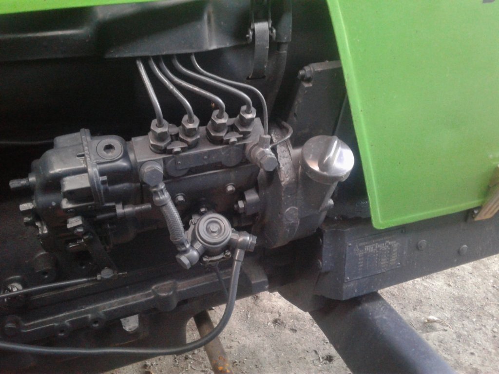

Bonsoir, j'ai un souci avec mon Deutz 6806. Au contrôle technique, le gars n'a pas trouvé la plaque d'identification du tracteur ( comme quoi il est belge ). Savez-vous où elle se trouve ? Moi-même ayant chercher, je ne l'a trouve pas.
Merci d'avance pour l'info

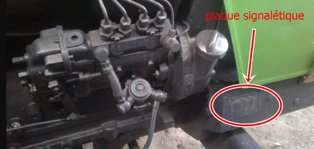

Bonsoir
la plaque signalétique se trouve sur le coté droit sur le berceau
[attachment=0]deutz 1.jpg[/attachment
A + Thierry

Mikaël,
Met une photo du côté droit entre la pompe d'injection et le devant à hauteur de fixation de l'essieu avant ( chassis ) plus parlant

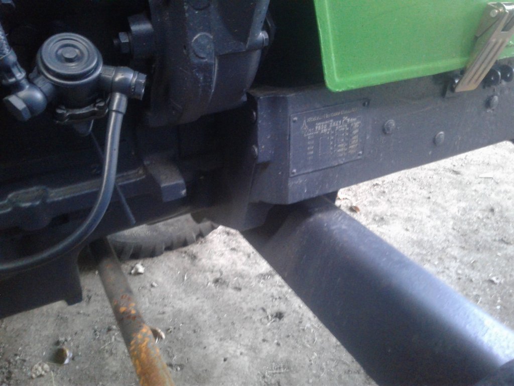

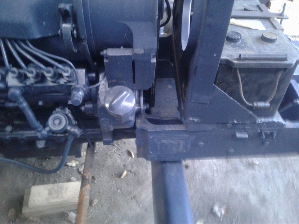

+1 Je confirme La région de la bière trappiste, surtout la " BLEU " Hé kénovel !! Le gars en avait bu un casier ?thierry 1968 a écrit : ↑12 oct. 2018, 21:12 bonsoir
la plaque signalétique se trouve bien a sa place
A + Thierry
Qui a mis en couleur a cet endroit la

J'osais pas le direthierry 1968 a écrit : ↑12 oct. 2018, 21:12 bonsoir
A + Thierry
Le meiux serait de la décaper de cette peinture chassis
