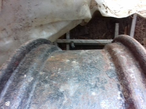

Bonjour à tous. J'ai acheté des jantes pour mon 6206, et je suis incapable de savoir si je peux y mettre des pneu tubeless ou pas. Pouvez-vous me renseigner. [attachment=0]20181018_153026[1].jpg. Merci

Ça m’etonnerait fortement. Les jantes ne sont pas prévues pour, ce n’est pas qu’une histoire de pneu.

si c est des vieilles jantes a pontets rivetes ca risque de fuir
