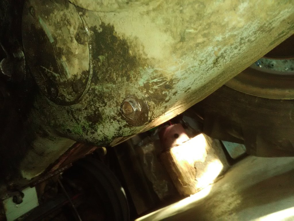

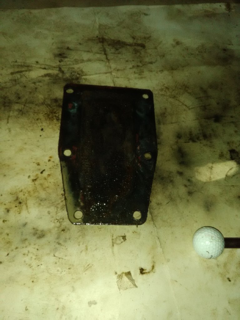

Ca y est, c'est le grand jour, je me suis décidé à attaquer le changement de mon pignon de boite, 1ère/2ème, le bruit me fait trop mal à entendre :grin:
J'ai déjà démonté les 2 plaques de plancher, défait le câblage électrique et les tringles des frein, gaz et frein à main.

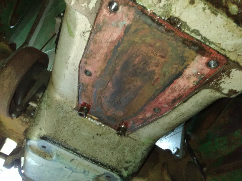

Ensuite, vidange du bloc relevage, et de la boite à vitesse, j'ai retiré la plaque du dessous de boite (maintenue par 6 boulons allen) et à mon grand étonnement, il n'y a pas de trou sous la boite....l'huile est simplement sortie des 2 trous de boulons arrière de boite et j'en ai sorti max 10L....du coup, je suis un peu déçu et surtout, le boulon de vidange du pont arrière est foiré, impossible de le défaire à la clé de 19, elle rippe dessus...
Bon, je me dis que dans le pire des cas, une fois le bloc relevage d'enlevé, je pourrais vidangé par le haut, est-ce le cas ? Combien de litre doivent sortir, avant une jauge à niveau, entre 15-20L, non ?

Hello, pour on bouchon de vidange sans empreinte tu le tape bien a plat avec un marteau, sa tasse le joint cuivre et il vient presque a la main ;-)

Si tu as le passage, clef à griffe de plombier. Il y en a des petites, pas plus grandes qu'une clef de 19.

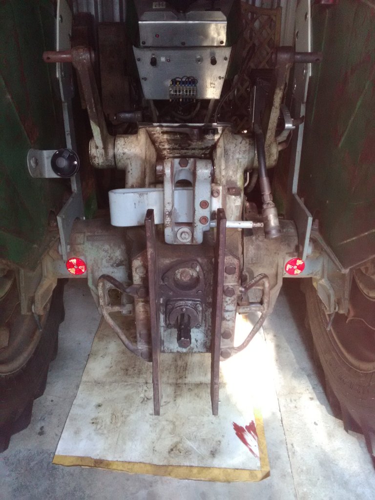

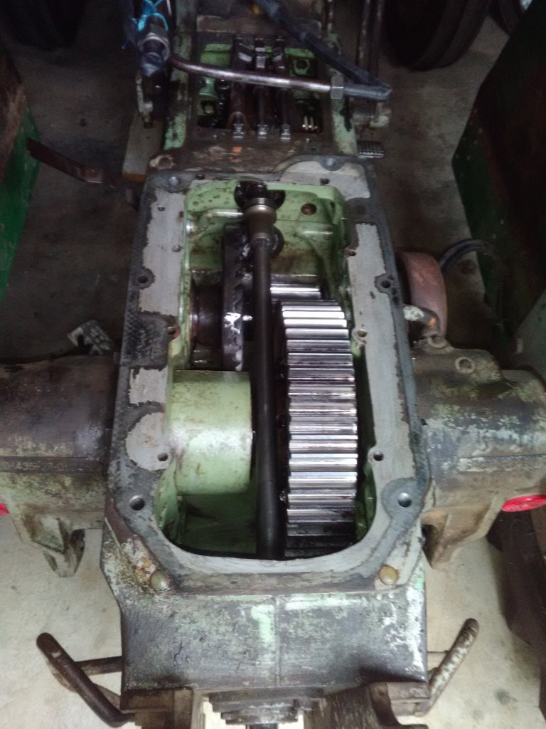

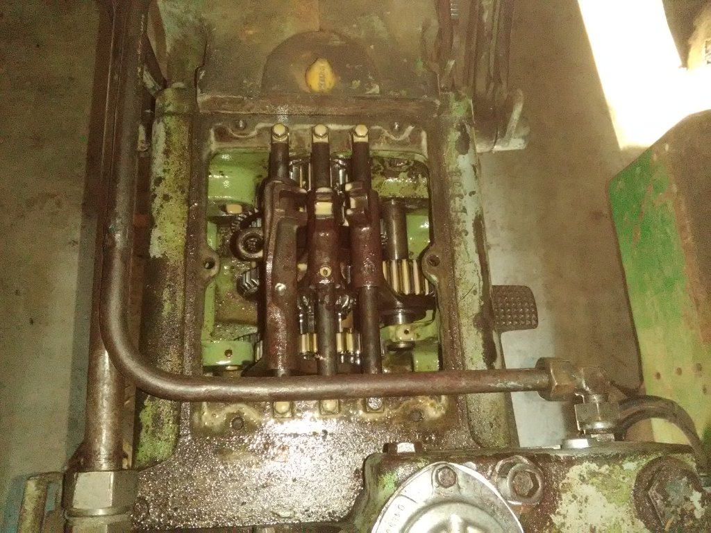

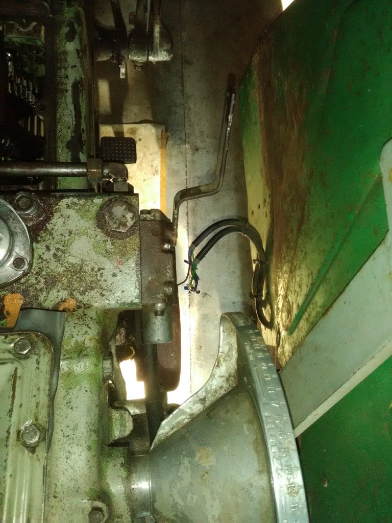

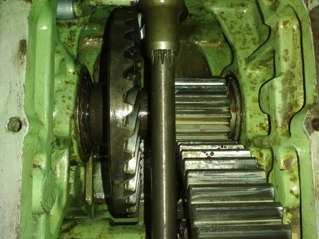

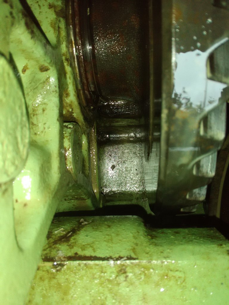

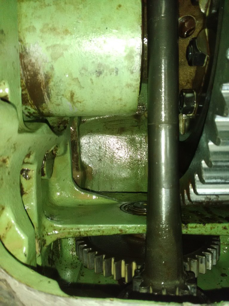

Et voici quelques photos de l'état actuel

Clé à gaz serait OK, autrement avec une disqueuse (petite) tu fais deux méplats et la bonne clé anglaise fera le reste :merci:

4 bons coups de marteau et c'est réglé ^^

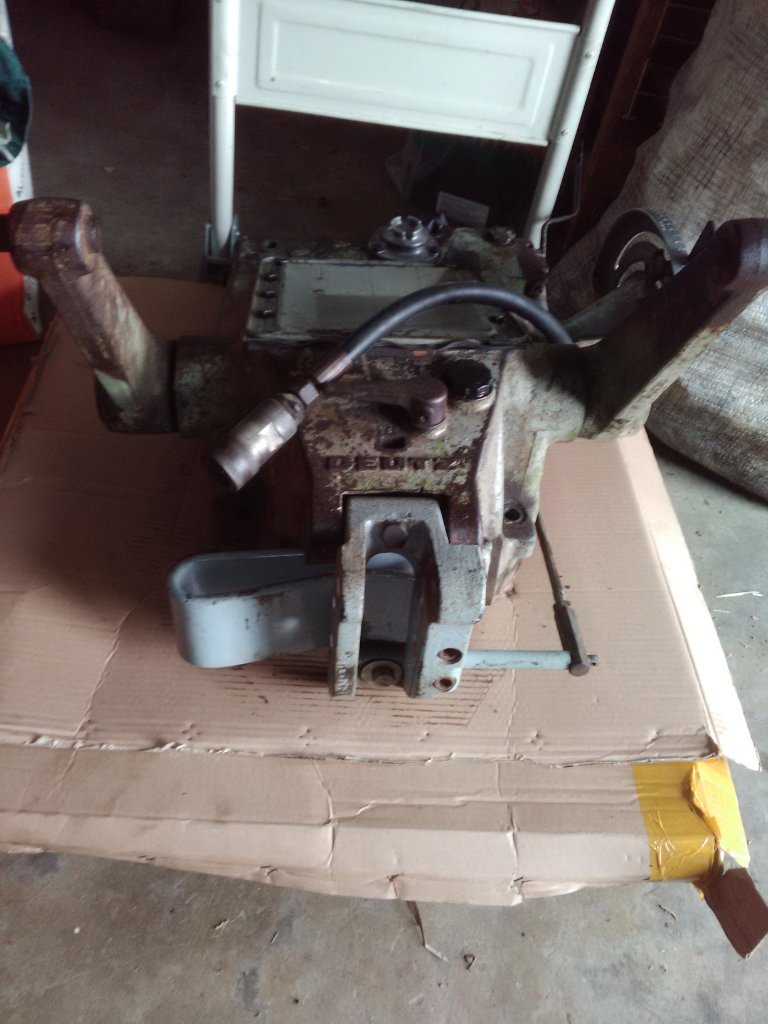

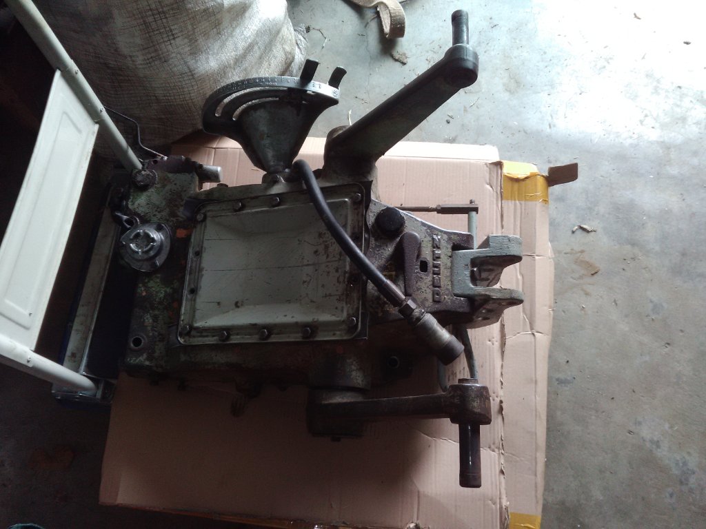

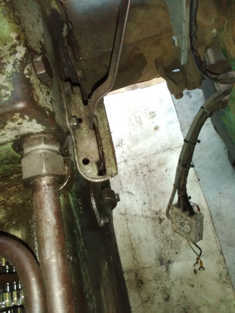

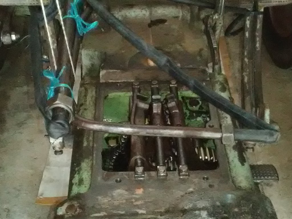

Ca avance, bloc relevage de démonté, par contre, toujous pas réussi à défaire le boulon de vidange, et vidanger par le dessus est loin d'être amusant, l'huile étant épaisse, la pompe seringue n'aspire pas bien :nono:
Je l'enlève à la main avec un petit pot, faut pas être pressé. Si seulement, il y avait un trou de vidange sous la prise de force, je pense que c'est le point le plus bas du bloc...
Voici quelques photos de la situation actuelle, sinon, les 6 boulons de 27 qui tiennent la boite à vitesses et la cloche d'embrayage sont déjà débloquées, y a plus qu'à... :wink:

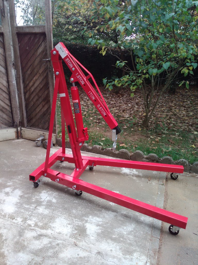

Avec la girafe/chèvre/grue d'atelier, le bloc c'est levé tout seut et c'est vrai qu'il fait son poids, pas difficilement de le décoller du pont, mais le lever...
Si quelqu'un veut de la crème solaire UV90, y en a plein le pont :mdr3:
Une vieille chambre à air de vélo, pour éviter que les tuyaux hydrauliques ne gouttent :grin:
La girafe passe tout juste entre le train arrière, pas besoin de venir de biais

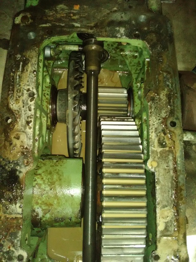

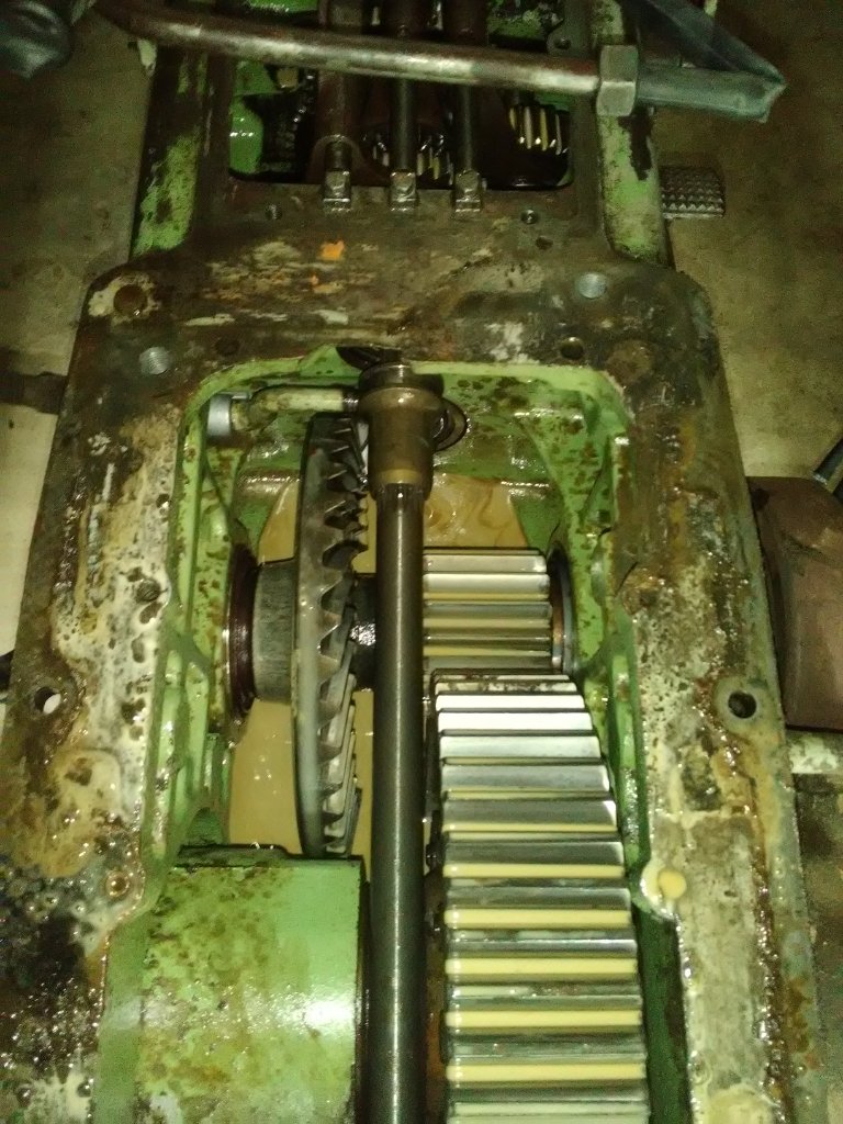

Re: Démontage boite de vitesses TW35

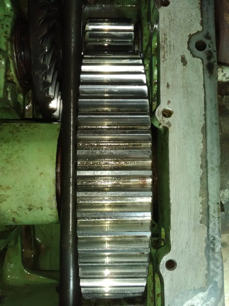

Et voilà la suite, nettoyage du bloc, au papier journal pour bien nettoyer toute la crasse, mousse, limaille et vieille huile

Encore essayé à la grippe et rien à faire, et puis perdu pour perdu, j'ai tapé 5-6 coups de marteau dessus et puis me suis dit que j'étais bon pour tout vidanger à la main :snif: :pleur4: :( et là, magie, le boulon pouvait se déserrer à la main :grin: :super:
Ta technique fonctionne super, mais j'avais un doute sur le fait que le bonchon ait pu être monté sans rondelle ou collé, car il avait déjà été forcé avant moi....
