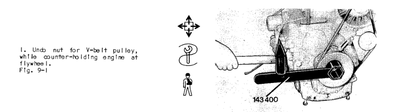

Re: Démontage poulie avant moteur D3006
Je viens de trouver ceci dans le manuel d'atelier, qui confirme que c'est un pas classiqueRoquis a écrit : 16 mai 2019, 21:15 Salut Thierry résultat le mien pour je ne sais quelle raison a un pas de visse normale et j ai serrer pfff le filtage de l ecroue a lâcher... ouf le vilo a rien ! Résultat j ai plus d écrou !! Quel galère !!
