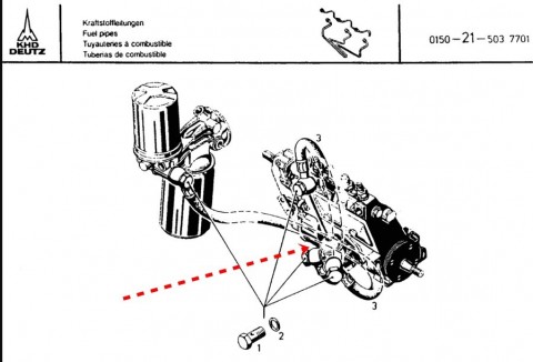

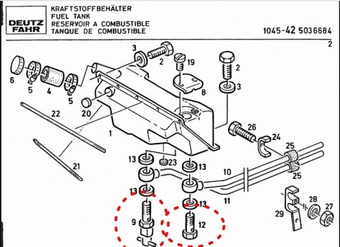

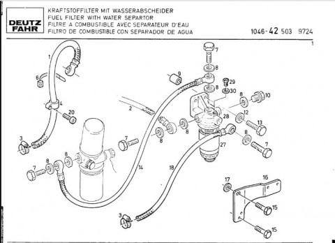

c'est bien un 6507 C
Voici le schéma des conduites de carburant donc bien regardé toutes les vis banjo du réservoir au filtre
a + Thierry
a + Thierry

Je reviens vous donner des nouvelles.Concernant les banjo ils étaient propres.Par contre en devissant celui de la pompe à injection,je me suis aperçu qu'il y avait une"petite tige métallique" qui etait en travers pile poil dans l'axe de banjo.En regardant de plus près,c'était un morceau de filetage qui pendait.Je l'ai donc enlevé,de plus j'ai aussi changé mon filtre à gasoil et à air.Resultat,le petit vert tourne comme une horloge,plus de fumée,il reprend ses 2400 tr/min et à retrouvé sa pêche ( comme un tracteur de 10 000 h !!!! bien-sûr ).
