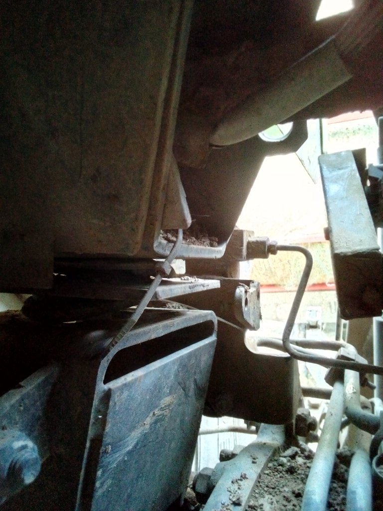

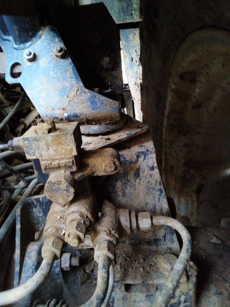

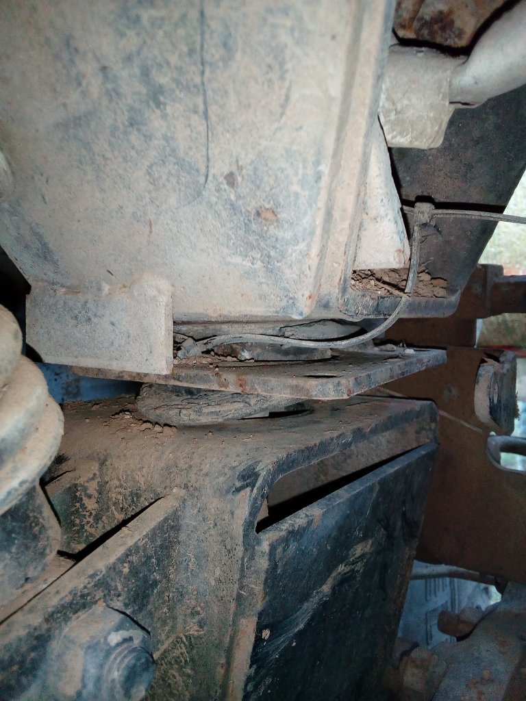

voila a quoi ressemble mes silent bloc! Sont-ils normaux? ESt ce normal que la plaque supérieure soit libre de pivoter sur elle meme?

bonsoir
moi je dirait qu'il faudrait les remplacé car il commence a faire la gueule
tu doit entendre des bruits de claquement
A + Thierry
A + Thierry

Super merci beaucoup pour ta réponse! Est ce que cela pourrait expliquer le fait qu'il soit tellement inconfortable?
Je vais, suite a ton conseil les changer! Cependant, j'aimerais encore savoir si la plaque sur le dessus doit bien etre en l'air et peut tourner sur elle-meme? Si oui, de combien doit elle etre levé? Ou est-ce normal qu'elle soit libre et repose sur le silent bloc neuf?

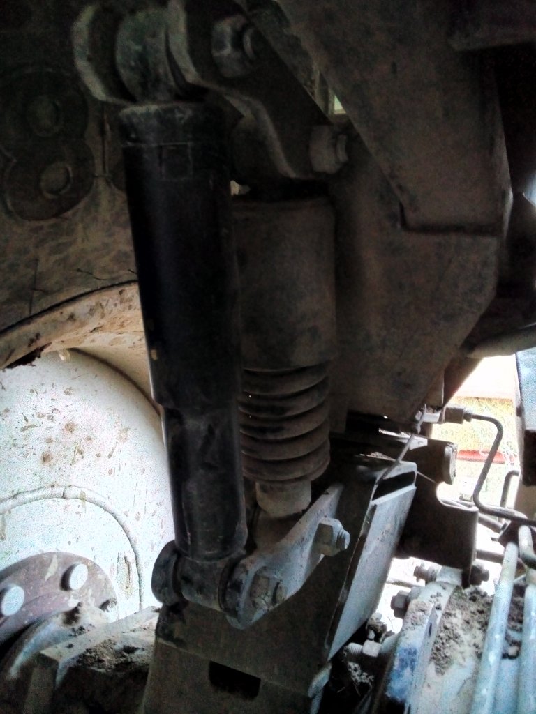

Mais le silent bloc est juste la pour les grands chocs, j'ai l'impression c'est plutot amortit par les verins (que j'ai changé) et ressorts (voir photo)

Quand elle arrive en butée, la cabine est amortie par les silent bloc! Si je dois bien avoir avoir un espace entre la cabine et le silent bloc, quel doit etre l'espace entre ceux-ci?
