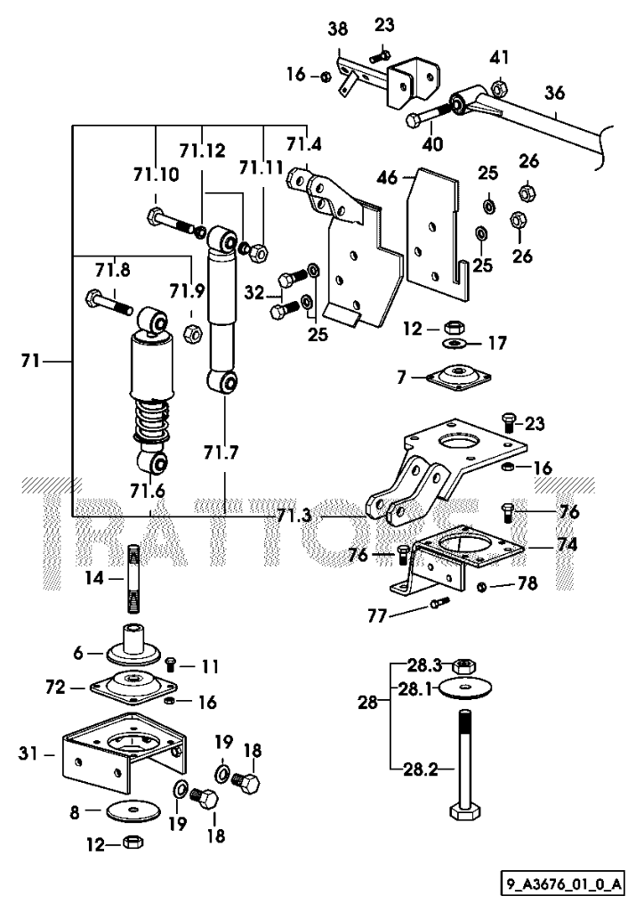

Re: Problème confort Agrotron 160
voila ce qu'il y a pour un 130 new
- 13090
- Messages : 608
- Tracteur(s) : dx 4.47
agrotron 130
A l'avant de la cabine un silent bloc fixe
A l'AR un ressort et un amortisseur
Mais en aucun cas un silent bloc ,si la cabine vient en butée basse (plaque 74 contre plaque 23-16) il faut changer ressort et amortisseur.Le boulon 28 sert a que la cabine ne se barre pas !

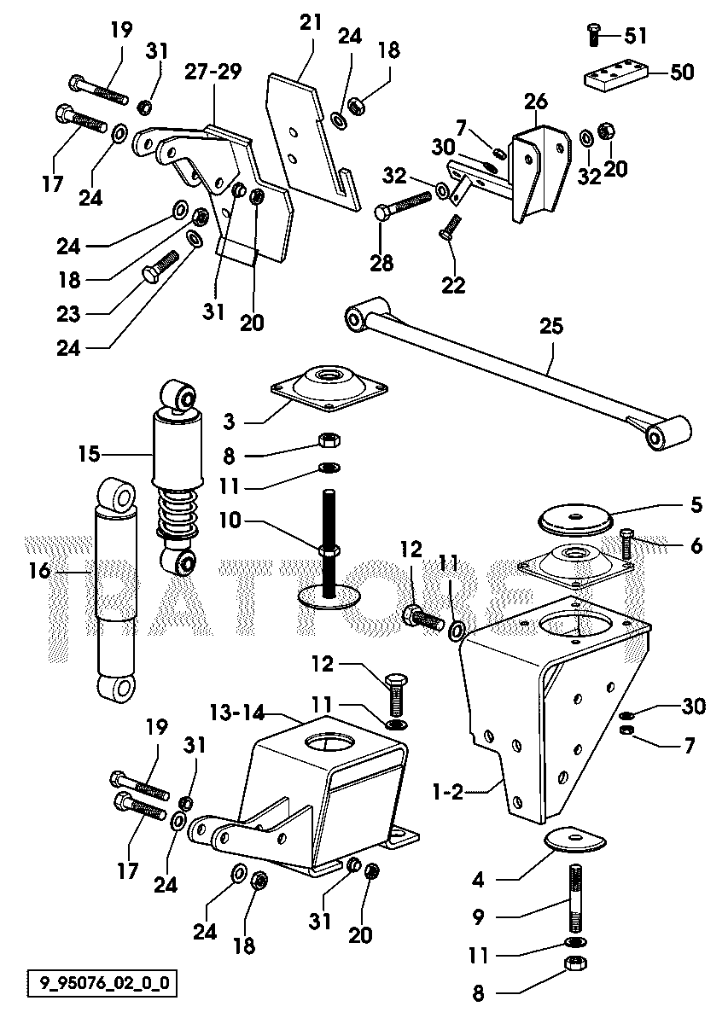

j'ai trouve pour le 160 mk3
Ah super merci beaucoup je vais étudier ca! Je vous tiens au courant, il faut aussi que je test les ressorts/amortisseurs
