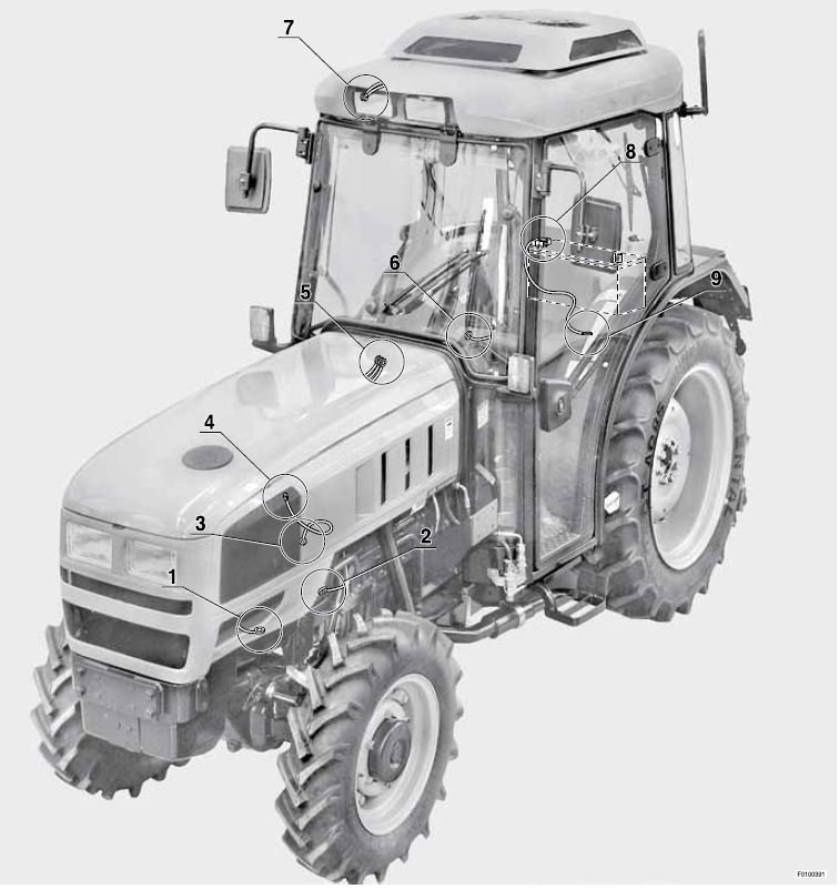

Voila qui pourrait quand même t'aider, je contrôlerais consciencieusement le numéro 6
