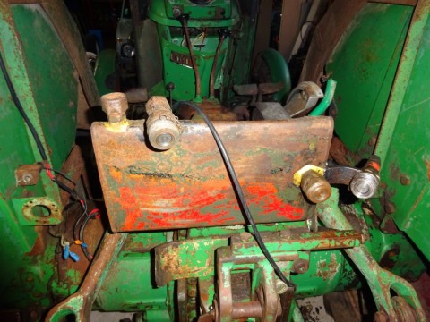

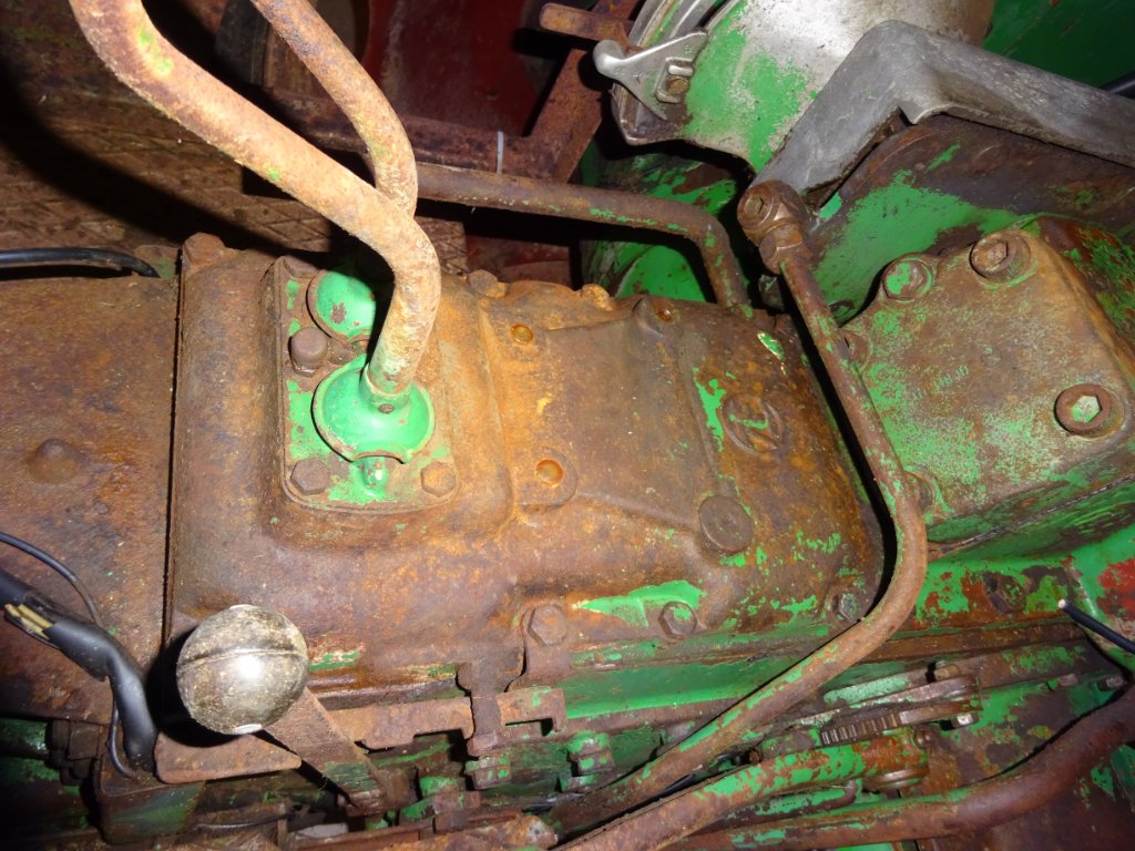

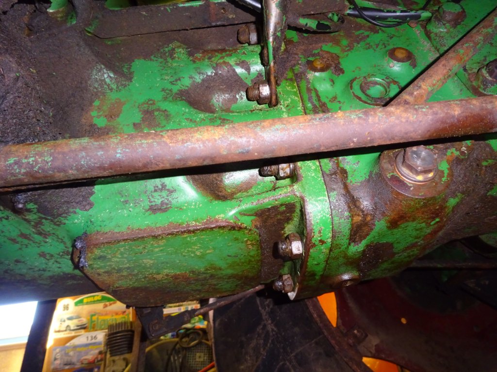

Je viens de faire des photos pour expliquer un peu mieux mon problème de vidange et de remplissage. J'aurais d'ailleurs du commencer directement par là. J'ai donc trouvé la vis de vidange boite/pont (photo N°1) et j'ai fait la vidange. Par contre je ne trouve pas par ou remplir la nouvelle huile.

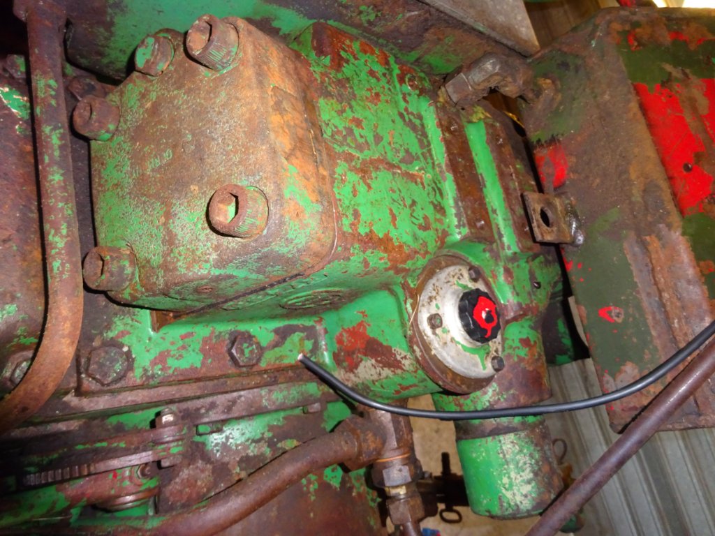

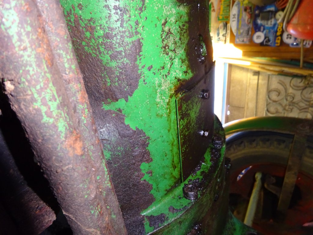

Pour l'hydraulique, je vais faire comme tu me l'as indiqué mais je voudrais savoir par ou je dois remplir: par le filtre en (photo N°2) ) ou par le bouchon en haut du réservoir additionnel qui à une jauge (photo N°3).
Merci d'"avance pour la réponse.

Salut Manu,
Pour remplir ta boite/pont, tu dois le faire depuis le couvercle de la boite à vitesse, il doit y avoir une jauge et tu remplies par là ou alors, tu enlèves ton couvercle de levier de vitesse et là, tu peux verser plus rapidement. Par contre, regarde ce qu'il te faut comme quantité d'huile, je dirais +/- 15-20L.
Pour le relevage, normalement, là où tu as un réservoir supplémentaire, tu aurais du avoir le bouchon de remplissage en dessous, regarde si ton réservoir n'est pas relié au bloc, si c'est le cas, tu pourras remplir par ton réservoir additionnel.
Pour vidanger le relevage, tu dévisses le tuyau du dessous sur ta pompe et tu mets un récipient et puis, tu allumes ton tracteur et tu l'éteins dès que ça ne coule plus.
