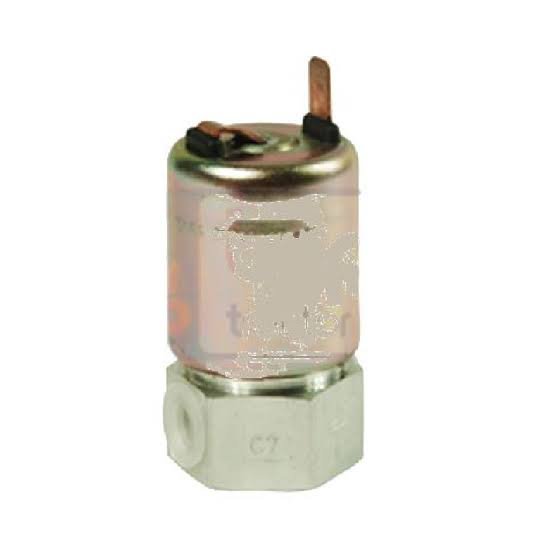

Quelle est cette pièce de rechange ?
Rôle ?
pièce de rechange

Il y a l'air d'avoir 2 cosses
Moi j'ai qqch qui ressemble a ca sur les dx sur le maître cylindre de frein gauche ,ca sert comme interrupteur de feu stop

Re: pièce de rechange
C'est une solénoïde qui permet au gazoil d'aller à la bougie de préchauffage quand elle est alimenté en 12v. Une cosse est directement relié à la masse et l'autre au + par un fil qui vient du contacteur de démarrage.
