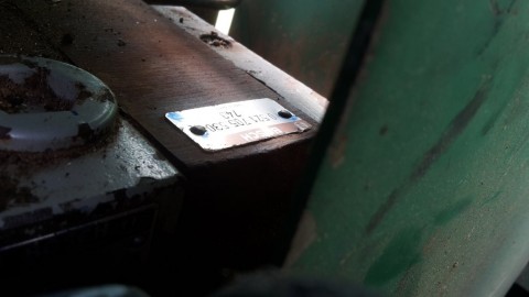

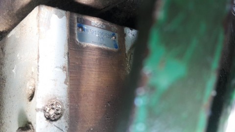

Bonjour à tous, sur mon Deutz D8006 j'aimerais refaire le limiteur de pression hydraulique afin d'avoir comme en sortie d'usine les 175 bars au niveau de mes deux prises d'huiles actuellement je n'en n'est que 150 voir 140 Bars
la pompe hydraulique a déjà été remplacer récemment car elle ne tenais plus la pression et chauffait énormément.

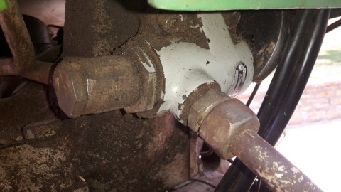

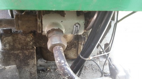

J'ai fait le tour du forum et n'est malheureusement pas trouver réponse à ma question, qui consiste à savoir ou se trouve le limiteur de pression du circuit hydraulique j'ai remarquer sous la colonne de direction un élément voir photos, mais je pense qu'il s'agit d'un répartiteur de pression entre la direction assisté et le reste du circuit

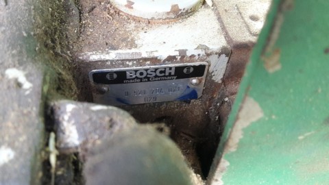

j'ai joint d'autre photos ou l'ont peut voir les deux bloc de distributeur avec ref bosch un pour le relevage et le deuxieme pour les prise d'huiles je pense que celui ci doit etre pas loin de c'est deux distributeurs mais où ?
merci d'avance

Hello, sur la colonne de direction c'est une valve de priorité, comme son nom l'indique elle donne la priorité a la direction si manque de débit d'huile.
Le limiteur est dans le bloc relevage, ou précisément je ne sais pas ;-)
